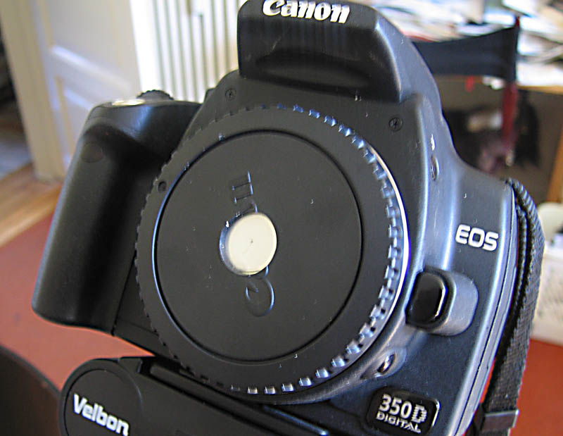

    Wiem że były już wątki na ten temat, ale nikt tego nie opisał na forum, a linki już są nie aktywne... Więc zacznę od tego że od wczoraj stałem się szczęśliwym posiadaczem 350dy Kupiłem go generalnie dla żony ale ona go nie chce bo nie mozna kręcic filmów hahahaha Ale na szczęście bardzo tanio go kupiłem, więc się nie martwię. Otóż przejdę do pytania z tytułu... Jak zrobić camerę obscurę (otworkową) przy użyciu dekielka na korpus? Może ktoś wie?
    Dla "pomagaczy" informacja... wiem że było, ale nikt tego nie opisał dokładnie... Również googlowałem i też nic nie znalazłem. Może ktoś to zrobił i podzieliłby się przepisem?

    Tutaj masz wersje "cyfrowa" z ochrona w postaci filtra...
    Przez dziure ponoc syf straszny na matryce leci
    http://www.dennisonbertram.com/hackm...nhole-lens.htm
    Tutaj masz nawet zoom'a
    http://www.northlight-images.co.uk/a...s_pinhole.html
    A tu 350'tka "z dziura"...
    http://www.camerahacker.com/Forums/H...%20Pinhole.jpg
    Chyba Ci starczy...

    tonyfoto nie szkoda Ci sprzętu ? Jak już Kuchatek wspomniał,mnóstwo badziewia na matryce leci a potem ciężko to wyczyścić. Nie lepiej wziąć karton po butach, kupić papier fotograficzny i heja do ciemni ? (zakładając ,że ma się taką możliwość). Wiem, że metoda otworkowa to fajna sprawa. Robiłem już pare zdjęć właśnie tą metodą i przy użyciu kartonu od butów. Efekty - rewelacja !

    Cytat Zamieszczone przez Scream
    A czego ma byc szkoda?
    Napisalem ze "ponoc" duzo Nawet jak sie zabrudzi troszke to wcale nie tak ciezko... Grucha i wacik i w minute z wyczyszczeniem tylnej soczewy obiektywu mozna sie wyrobic Dla nieodwaznych w serwisie gratis.
    Poza tym badzmy realistami. Ogladnijcie sobie swoje obiektywy. Wiecej dziur ma tani zoom typu kit. Nie mowiac ze w wiekszosci to swietne pompki pompujace "w te i wefte" powietrze w duzych ilosciach. Ta malenka dziurka to nic w porownaniu z tym.

    Dziurka ma miec rozmiary obliczone ze wzoru
    Praktycznie wychodzi taka calkiem duza (jak na typowy syf matrycowy), ale nadal nieproporcjonalnie mniejsza jak wszystkie inne dziury w nieuszczelnionym najczesciej spotykanym zestawie jaki posiada wiekszosc (kolegow z jedynkami obwieszonymi lelami pozostawimy na boku jako mniejszosc).
