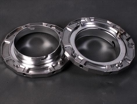

    Moze glupie pytanie, ale czy w zestawie z lampa bede mial odpowiednie mocowanie? Zdaje sie ze zwie sie to typem 'bowensowskim'?
    Myslałem o tym aby zaopatrzyc sie w jednego soft'a o rozmiarze 80x120cm i do tego octa 120cm. Nie wiem dlaczego, ale te rozmiary wydaja mi sie byc najbardziej uniwersalne i takie wyposrdokowane rozmiarem patrzac na oferty sklepow. Wydaje mi sie, ze kupowanie dwoch jednakowych softow mija sie raczej z celem, przynajmniej na poczatku - z czasem zaczne to wszystko ogarniac i wtedy bede mogl podjac decyzje czego mi jeszcze brakuje. A moze do całych sylwetek cos w rodzaju 30x160cm?Wiem na pewno, ze do soft'ów dorzuce grid'a.
