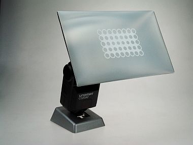

    Narazie mam 430EX II + maly 20x12 cm softbox o taki:

    Do takich lamp z tanich rozpraszaczy mozna kupic softbox taki jak juz posiadasz lub cos bardzo podobnego. Mozna tez kupic cos wiekszego, drozszego ale wtedy trzeba sie liczyc z wieksza strata swiatla i mniejsza mobilnoscia. Wieksze softboxy wymagaja tez specjalnych przejsciowek i lepszych statywow.
