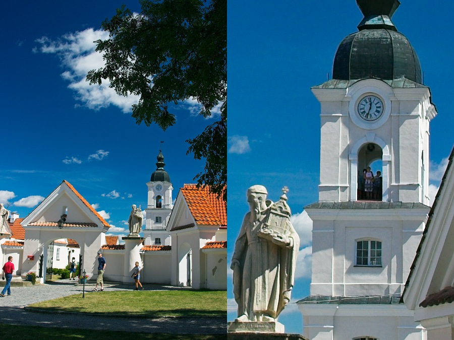

    Zdecydowanie 24-85, lepszy optycznie i bardziej przydatny zakres ogniskowych. Miałem i używałem na analogu i trochę na cyfrze. Kolega miał 28-105 i parę razy miałem okazję porównać. 28-105 jest ogólnie taki sobie, a na długim końcu po prostu kiepski.
    Tablic testowych raczej nim nie fotografowałem, ale próbkę z 10d mogę pokazać:
    http://www.stopa.cso.pl/inne/31144.jpg
    (z lewej pełna klatka, z prawej powiększenie 1:1).
