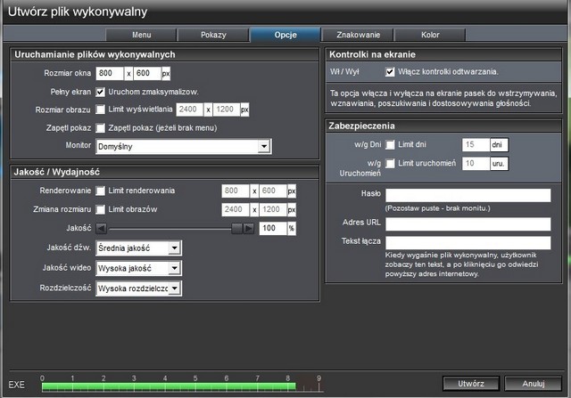

    U mnie jest jeszcze gorsza jazda.
    Mam Proshow Producer v4.52.3053
    Do niedawna było wszystko OK, ale ok. miesiąc temu postanowiłem ściągnąć triala v6.
    Po zainstalowaniu działał przez 2 tygodnie. Nie chciałem kupować tej wersji, więc ją odinstalowałem i zainstalowałem swoją v4.
    I teraz zaczyna się jazda. Na wynikowych plikach EXE jest straszna pikseloza (niestety nie mogę zrobić screena). Wcześniej tego nie było. Do projektu dodaję duże zdjęcia, w programie ustawiam na najlepszą wielkość i jakość i dalej lipa. Wszelkie próby dostosowania rozdzielczości opisane w pierwszych postach, nie dają rezultatu.
    Utworzyłem plik EXE i odpaliłem go na drugim laptopie i tam...!!!!!!
    Przy pierwszym uruchomieniu pokazu było OK (krawędzie były gładkie), przy drugim była pikseloza, a przy kolejnych znów OK.
    Ten sam plik przekopiowany znów do laptopa na którym był tworzony pokaz, nadal jest bardzo złej jakości.
    Walczę z tym od dwóch dni. Może ze zmęczenia popełniam jakiś szkolny błąd? Jestem tak zdesperowany, że jestem w stanie dać buzi z jęzorem osobie która podpowie mi jak wyeliminować problem
    Poniżej screen z ustawieniami przed tworzeniem pliku EXE.
    I jeszcze jedno. Jak zresetować program Proshow Producer?
