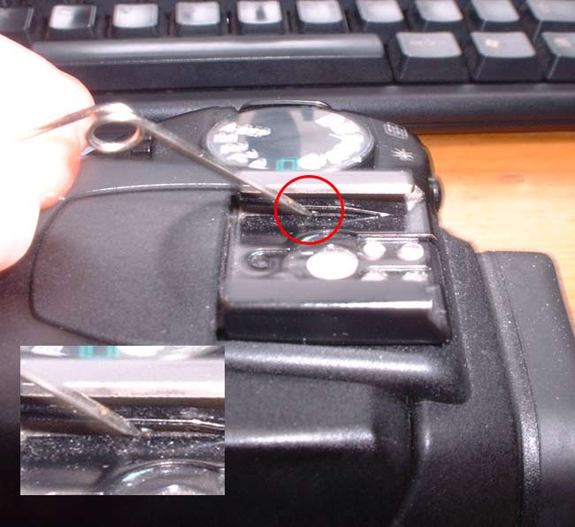

    Znalazłem drugi switch sprytnie schowany pod sprężyną sanek! W tym miejscu niestety nie spodziewałem się że jest ukryty.Wystarczyła kropla spirytusu, nie był nawet zablokowany.
    Dla mnie jest bezsensowne stosowanie dwóch switchy bo drugi jest pod obudową lampy którego widzi się jak podnosi się lampę ręcznie!!
    Lampa działa,temat zamykam.

    dlaczego od razu bezsensowne?
    ten w sankach sprawdza, czy nie jest podłączona lampa zewnętrza i pozwala (lub nie) w ogóle otworzyć lampę.
    ten pod lampą potwierdza (lub nie), że lampa się otworzyła i można ją ładować i odpalać.
    obie informacje są dość istotne.
    jak Ty byś to zrobił prościej?

    Jak nie reaguje nawet na otwieranie to bolec, za mxw. Gdyby sie otwierala z przycisku I nie blyskala - to wtedy raczej elektronika. Bolec jest pod blaszka, ktora wciska go podczas zakladania lampy na stopke, i zapobiega otwieraniu lampy wbudowanej. Tutaj masz zdjecie gdzie sie znajduje.
