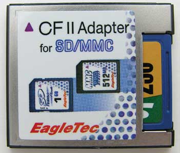

    pytanie do forumowiczów, ktoś może używa(ł) wynalazku jak w temacie ?
    wiele pytań

    Mam coś takiego do 7d - fajnie się spisuje nie zauważyłem problemów / (nie wiem jak z filmami bo nigdy nie używałem tej funkcji)
    Mam taki jak w linku:
    http://allegro.pl/adapter-sd-sdhc-cf-i1196788354.html
    Jedna wada, to że jak się wyjmuje kartę SD to i tak trzeba wysunąć adapter bo karta jest wkładana od góry.

    hmm ciekawostka. Sam teraz mam 3 karty SD 8 GB class6 , a w planach przejście na 7d. Pytanie właśnie jakby 7d pracował z takim zestawem, filmy też chciałbym kręcić...

    taka wadę da się przeżyć ;-)
    dodatkowe pytanie, jak wygląda sprawa z RAW-ami (największymi) i dodatkowo zdjęcia seryjne?? z tego co podają to 7D ma 8klps, więc... czekam na odpowiedź

    mam tego typu adapter
    Do filmów się nie nadaje. Do raw tak. Ja robię w rawach.
    Jeżeli zrobisz serię to do zapełnienia bufora a potem trzeba czekać aż zrzuci.
    ja pewnie nowe karty będę kupował tylko SD
