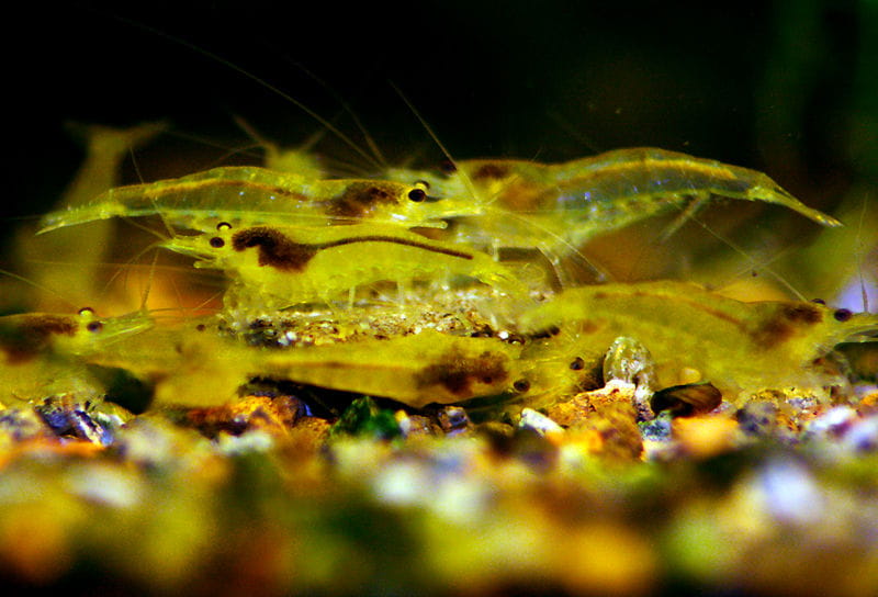

    Jestem nowy na tym forum i liczę, że wspomożecie mnie w trudnym dla mnie problemie. Do rzeczy:
    Posiadam lustrzanke Canon EOS 1000D + mieszek do makro + obiektyw Tamron 70-300 f/4-5.6 Di LD
    Chodzi mi o makrofotografie:
    Zrobiłem serie fotek i zauważyłem zbyt duże szumy na zdjęciach:
    f/4; 80s; ISO-1600; 250mm; mieszek wyciągnięty na 80mm
    Próbowałem coś z tym zrobić redukując ISO
    f/4; 80s; ISO-200; 250mm; mieszek wyciągnięty na 80mm
    W PS użyłem rozjaśniania, poziomów, krzywych, redukcji szumów i kurzu i rys, i nie dało to zbyt wielkiego rezultatu..
    Proszę o porady.

    kolega dobrze prawi, tylko iso 100 do macro inaczej kaszka murowana szczególnie w 1000D

    Wystaw gdzieś przykładowego rawa lub chociaż oryginalnego jpega.
    Mi to wygląda na wyciąganie w głębokiego niedoświetlenia. Żadne iso tu nie pomoże.

    Jeżeli dobrze napisałeś parametry to przy czasie 80 sek takie szumy wynikają z długiego czasu naświetlania.

    Trochę się pomęczyłem, ale było warto. Skróciłem mieszek na 30mm wyregulowałem wszystko i wyszło coś takiego:
    tym razem ISO-800; 60s
    dla dociekliwych -> obrazek w "tifie"
    IMG_2987.tif
    Jednak przy przybliżeniu niestety jest to samo, same szumy... (to się "mydło" nazywa?)
    Zależy mi jednak na większym przybliżeniu. Może to być wina samego obiektywu?
    Zamieszczam również poprzednie pliki w oryginale (RAW->CR2)
    IMG_2984.CR2
    IMG_2985.CR2

    1/60s dla ścisłości. 1000d nie ma więcej niż 30sekund. szum to takie cyfrowe ziarno, a mydło to nieostrość obiektywu. szum zależny jest od iso (im wyższe tym więcej) i od czasu naświetlania (im wyższy tym więcej szumu). To co pokazałeś na pierwszych zdjęciach to chyba efekt zabawy w jakimś programie.
    W zasadzie rzecz ujmując to pierwsze fotki są rozjaśnione w PS, dodałem też zabawe poziomem, ale nie dużo i próbowałem redukcje szumów, których tak namolnie chciałem się pozbyć, bez większych rezultatów
    Szumy są identyczne jak na oryginałach... i to mi się nie podoba... myślę, że to wina obiektywu, choć mogę się mylić...
    macie jakieś sugestie co zrobić?

    zassałem rawa IMG_2985 i mogę powiedzieć jedno to zdjęcie jest tak niedoświetlone, ...cud że cokolwiek z tego wydobyłeś. najprawdopodoobniej mieszek zaciemnia sytuację i trzeba brać poprawki. tzn podejrzewam że w zależności od długości wysunięcia mieszka należy skorygować wartość ekspozycji.

    Ta ostatnia TIF trochę niedoświetlona , ale nie ma bidy.
    Przycięta , rozjaśniona i zapisana do jpeg
