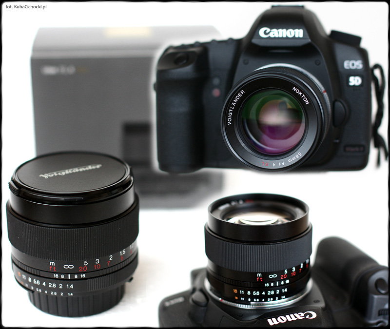

    Dziś teścik kolejnego szkiełka z oferty Voigtlander'a - Nokton 58mm f/1.4 SL II.
    Co dziwne, Voigtlander nie oferuje tego obiektywu z mocowaniem do Canona (być może to się zmieni - nie mam na ten temat informacji). Obiektyw do Canona można podpiąć przez specjalną przelotkę (uwaga - nie wszystkie przejściówki dostępne na rynku umożliwiają ostrzenie na nieskończoności). Obiektyw podpiąłem przez przejściówkę z chipem umożliwiającą ustawienie max. wartości przysłony, ogniskowej i regulację potwierdzenia AF. Wszystko działa bardzo dobrze, łącznie z ostrzeniem na nieskończoności.
    Wersja do Nikona przekazuje dodatkowo informacje o aktualnej przysłonie i umożliwia sterowanie jej z poziomu aparatu.
    Kilka słów wstępu. 58mm to dość niestandardowa ogniskowa. To tak trochę więcej niż 50, trochę mniej niż 85mm. Zwłaszcza w porównaniu do Sigmy 50/1.4 różnica w kącie widzenia jest dość znaczna (Sigma "widzi" szerzej niż reszta 50-tek).
    BUDOWA i JAKOŚĆ WYKONANIA
    Tutaj mógłbym właściwie wkleić to, co napisałem przy okazji testu 90/3.5. Budowa Voigtlandera to najwyższa klasa. Zgrabny napis "Made in Japan" na metalowej obudowie zobowiązuje Szkiełko jest bardzo kompaktowych rozmiarów, waży 320g, średnica filtra 58mm. Pierścień ostrości chodzi bajecznie płynnie, pierścien 9-liskowej przysłony działą z należytym oporem. W zestawie nie ma osłony przewiwsłonecznej, jednak przednia soczewka jest lekko schowana w głębi korpusu.

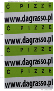

    OSTROŚĆ
    Moim zdaniem ostrość obiektywu jest na poziomie konkurencji. Właściwie wszystkie 50mm mają kłopoty z uzyskaniem dobrej ostrości i kontrastu na 1.4. Nokton 58 w tym względzie nie jest ani lepszy, ani gorszy, moim zdaniem plasuje się jednak w czołówce (gorzej wypada w tym względzie np. Zeiss czy Sigma, a mimo to te szkiełka cieszą się dużą popularnością ze względu na inne walory). Poniżej można zobaczyć jak wygląda ostrość w centrum kadru.
    cały kadr
    cropy - kliknij aby powiększyć
