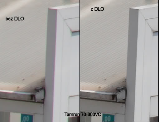

    Jedno z wad, która wymieniałem, można w sumie uznać za niebyłą. Po przepuszczeniu przez DPP DLO wada ta znika całkowicie:
    300mm f=6.3. 100% wycinek z brzegu kadru na granicy płaszczyzny ostrości (tam jest najwięcej CA)
    Zaskakujące jest, jak dobrze działa profil dla 70-300L IS, albo DLO jest na tyle uniwersalne

    2 587
    To DLO działa z nie-canonami czy widzi tamrona jako eLkę?

    Cytat Zamieszczone przez jacek_73 Zobacz posta
    Podmieniasz exifa na L-kę i już

    arra, ja kupiłem tamrona 70-300 i po dwóch tygodniach pogoniłem swojego 70-200 f4 IS. Nie żałuję, choć niektórzy tutaj pukali się w czoło mówiąc, że to nie ta klasa obiektywów.. może i nie ta, ale ja nie kupuję obiektywów dla ich klasy tylko po to by robić zdjęcia
    btw, co to jest DPP i DLO? jakieś terminy z obróbki w fotoszopie?

    ...btw, co to jest DPP i DLO? jakieś terminy z obróbki w fotoszopie?
    DPP= Darmowy Program Photograficzny - tak na serio darmowy soft od Canona,
    Digital Photo Professional dodawany do każdej lustrzanki.
    DLO= Digital Light Optimizer - jedna z funkcji DPP.

    Cytat Zamieszczone przez dziobolek Zobacz posta
    (...)DLO= Digital Light Optimizer(...)
    Gwoli ścisłości raczej: Digital Lens Optimizer
