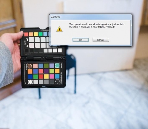

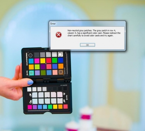

    chłopaki proszę was o pomoc bo nie wiem o co chodzi z tymi komunikatami.

    Domyślnie Odp: X-rite colorchecker passport SPOSTRZEŻENIA I WĄTPLIWOŚCI
    Na 99% nie odpowiedni plik.
    Cytat Zamieszczone przez tomasz.wachowiec.5 Zobacz posta
    co to znaczy nie odpowiedni plik? wywołany dng z rawa według poradnika. Co ciekawe niektóre pliki działają normalnie a niektórych wyskakuje taki opis.

  10. #90
    2 817
    W drugim przypadku spróbuj odwrócić to do normalnej pozycji a jak nie to wykropować tą górną połowę (która powinna być na dole jak w pierwszym zdjęciu).
