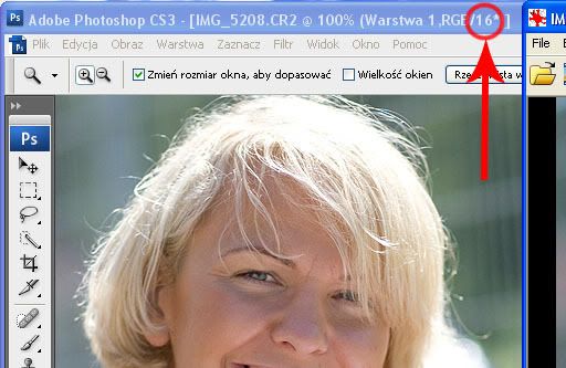

    BTW: Skoro nic nie robisz w PS to po co otwierasz? Możesz zapisać przecież bezpośrednio z ACR...

    Cytat Zamieszczone przez Amok Zobacz posta
    raw w 'camera raw' otwiera się jako 8 bitów oraz srgb
    no kłamiesz w żywe oczy...
    a to, to jest co?

    Cytat Zamieszczone przez MaciekH Zobacz posta
    a to, to jest co?
    A jakie ma znaczenie jak u Ciebie się otwiera ? Przecież u niego może (bo może) otwierać się w 8 bit, nie ?

    Co za ludzie... Przejdź do pierwszego postu to zobaczysz, że właśnie wkleiłem kawałek screena autora wątku! Później zastanów się po co to napisałeś...
    Nie wiem czy akurat ta różnica w rozpiętości będzie powodowała takie różnice na zdjęciu, ale to na pewno potwierdza, że nie są te same pliki otwarte w tym samym czasie...
    screena zrobiłem-podczas kombinacji(kombinowałem ze zmianami w 16 bit/8bit/32bit) itp.
    ogółem zawsze otwieram w 8 bit!
    gdzie mogę znaleźć CMS w irfan[?]
    a, i istotną chyba sprawą będzie to że w przeglądarce windowsa-tez są zmienione barwy-takie same jak w irfan

    Maciek - nie zauważyłem - zobaczyłem tylko linka z Twojego serwera...
    W Irfanie CMS jest w Options - Properties - Viewing - Enable Color Management

    Tzn że i irfan i przeglądarka windowsa wczytuje profil monitora a nie profil zaszyty w pliku, w opcjach masz coś takiego jak "zarządzanie kolorami"

    w irfanie mam zaznaczone cms...
    w opcjach ps ?
    jak pisałem poprzednio, wchodzę w edycja->ustawienia koloru..
    próbowałem z monitor plug and play oraz srgb
