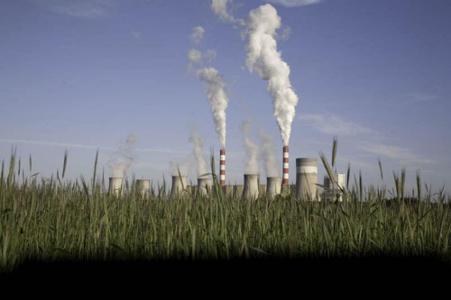

    Mam problem z moim 5d. Dzisiaj robiąc zdjęcia zauważyłem, że często aparat nie doświetla dolnej części kadru. Robi to losowo, niezależnie od czasu migawki i przesłony. Czasami jest to niedoświetlenie ale częściej poziomy czarny pas z zaokrąglonymi rogami. Mam tez wrażenie , że częściej się tak dziej jak aparat jest skierowany do góry. Co ciekawe kiedy robię zdjęcia pionowe lub aparatem odwróconym do góry nogami zjawisko nie występuje. Czy to padła migawka? Nie wiem jaki mam przebieg bo kupiłem używany. Może ktoś wie jaki jest koszt wymiany na Żytniej?

    Jeszce dla pewności wrzucę przykładowe zdjęcie.
    ew. coś niedobrego z lustrem się dzieje, może zobacz jak to wygląda przy zdjętym obiektywie

    To czarne wyglada identycznie jak jeden listek migawki.
    Moze podczas robienia zdjecia nie chowa sie jak reszta i zaslania kadr. Zmieniajac pozycje aparatu dziala normalnie.

    Dzięki za podpowiedzi. Na jakiś czas samo się zreperowało. Kombinowałem do czasu aż znów pojawił się ten sam efekt. Wtedy nie zmieniając pozycji aparatu odpiąłem szkło i ewidentnie widać, że lustro nie podnosi się do końca. Czy ktoś miał taki przypadek? Jakie to mogą być koszty?
