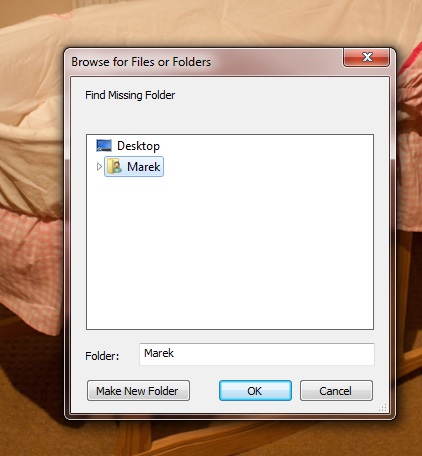

    Panowie mam problem, w zasadzie odkad zaczolem uzywac LR.
    Mianowicie jak proboje odszukac zaginiony folder lub np probuje podac do czegos nowa lokalizacje i otwiera sie te male okienko "browse for file..." LR nie widzi zadnego dysku czy folderu poza pulpitem i tym co jest w moim folderze usera. Newet w preferencjach w file handling jak chce wskazac nowa sciezke to nie widzi nic oprocz tych 2 lokacji.
    Mialem to w LR3.0 teraz mam 3.4 i dalej to samo. Pomocy bo nawet nowego miejsca na katalog nie moge podac a miejsce na partycji c mi sie konczy.

    Cytat Zamieszczone przez Mad_Mac Zobacz posta
    Panowie mam problem, w zasadzie odkad zaczolem uzywac LR ...[/IMG]
    Zerknij tutaj http://forums.adobe.com/message/2652239

    Cytat Zamieszczone przez tomik23 Zobacz posta
    Super. Wielkie dzięki. Swoją droga bardzo dziwny problem i jeszcze dziwniejsze rozwiazanie.
