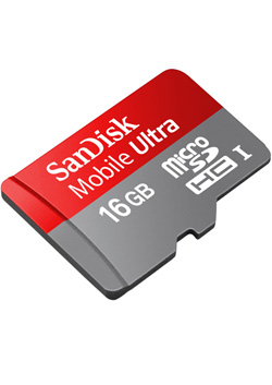

    ostatnio "się zdziwiłem"
    sprawa dotyczy kart SD (konkretnie micro SDHC), ale myślę, że można opisać to tutaj w wątku o czytnikach, bo zakładanie nowego wątku pt. "Jaki czytnik kart SD?" chyba byłoby przesadą - jedynie można poprosić moda o zaktualizowanie tytułu na "Jaki czytnik kart CF/SD?"
    otóż zanabyłem nową kartę do smartfona - oczywiście z myślą o jego szybszym działaniu i szybszym robieniu zdjęć i płynniejszym filmów, konkretnie Micro SDHC Sandisk Mobile Ultra Class 10:
    moja karta ma jeszcze w narożniku oznaczenie U1 i na opakowaniu marketingowy bełkocik "zapis i odczyt do 30 MB/s". ;-)

    konkretne wyniki pomiarów:
    karta micro SDHC Sandisk Mobile Ultra Class 10 16GB:
    • czytnik micro SDHC Unitek Y-3201 USB 3.0:
    • zapis: 12 MB/s
    • odczyt: 21 MB/s
    • czytnik SD wbudowany w laptopa + adapter Micro SD:
    • zapis: 14 MB/s
    • odczyt: 39 MB/s (!)
    efekt: smartfon chodzi naprawdę płynnie.
