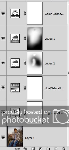

    Na twarzy moje jest zupełnie inne ale to od pracy pędzlem zależy, nie sądzę żeby autor tak to robił, przypuszczam tutaj udział krzywych, nie potrafiłem do tego tak dojść więc poradziłem sobie maskowanymi poziomami (levels 1 i 2) Do tego mocno obniżone nasycenie i zabawa w color balance
    w cieniach i półtonach dodawany cyjan i niebieski i trochę magnety.

    Co do maskowania, masz to ładnie opisane w tutorialach od Janusza Body.
    Generalnie włączasz maskę i na niej pędzlem zaznaczasz na biało - to co ma być widoczne, na czarno to, co ma nie być widoczne.
    Jak ci łatwiej, możesz po prostu nacisnąć Q, odwrócić sobie maskę (ctrl+i) i białym pędzlem zaznaczyć to, co ma być zaznaczone. Później naciskasz Q, twoja maska przekształca się na zaznaczenie, klikasz na warstwę którą chcesz wymaskować i naciskasz przycisk tworzenia maski, na dole okna layers. Jeśli chcesz świeżo zrobioną maskę zaaplikować do jakiegoś filtra, którego jeszcze nie zrobiłeś, to z listy ikon na dole wybierz któryś filtr, photoshop ci sam przerobi zaznaczenie na maskę.
