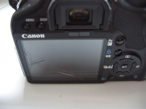

    Miałem mały wypadek z moim aparatem. I pękła mi szybka która osłania ekran LCD . Powiedzcie mi ile może kosztować wymiana takiej szybki. ( ekran LCD nie uszkodzony nie wylał ) Po prostu pękła szybka.

    http://www.e-csi.pl/ zadzwoń, wycenią.
    Poszukaj też w tym wątku: http://canon-board.info/showthread.php?t=17120

    mądry polak po szkodzie . Gdybym wiedział, że takie coś można kupić bez wahania bym kupił. Wysłałem zdjęcie do Serwisu i czekam na odpowiedz co do kosztów. Jeżeli ktoś z was miał już taka usterkę proszę o info.

    Na przyszlosc uzywaj naklejanej szklanej oslony, ja mam je na swoich aparatach.
    http://www.allegro.pl/item946741213_...hartowane.html
    Nie wiem czy jest sens wysylac, ja bym podwazyl ta peknieta oslone i sprobowal odkleic, a w miejsce jej dal ta szklana z linku.
    Koszt wymiany szybki na LCD to około 150zł, czas oczekiwania na cześci około 3 tyg w Foto-tronik. Czekam na odpowiedz "Żytniej"

    kontaktowałem się z sprzedającym z linku i niestety tym nie zastąpię szybki LCD. To z aukcji można nakleić na szybkę LCD a nie stosować osobno.

    Miałem kiedyś podobny przypadek z 30D. Może ci się przyda:
    http://canon-board.info/showthread.php?t=36684

    Jakieś 2 miesiące temu wymieniałem na Żytniej szybke w 50D. Koszt +- 160 zł. Jednak Pan w serwisie twierdził, że do jej wymiany niezbędne jest rozebranie aparatu więc być może w nowszych modelach wymiana za pomocą przyssawki nie wchodzi w grę.

    I wszystko jasne. Właśnie otrzymałem Kosztorys. Koszt 130 zł. Czyli nie jest źle

    Na przyszłość... przede wszystkim nie wrzucac luzem aparatu do torby listonoszówki.
    A przyssawką chyba nie da się wymienić bo to większy panel, część chyba jest ukryta pod plastikami.:
