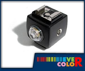

    Dopiero zaczyna Awatar profi666
    zachodniopomorskie
    34
    Mialem problem ze zwieszaniem fotoceli przy 430ex - fotocela pod stopke lampy taka jak na zdjeciu ponizej.
    -Sprzedawca twierdzil ze powinna dzialac a mi sie trafila wadliwa sztuka po prostu...W kazdym razie, jak nie dziala to rozwiazanie jest calkiem proste - kostke nalezy otworzyc i w odpowiednim miejscu dolutowac rezystor i kondensator. W sieci gdzies sa opisy ( nie jestem pewiem ale chyba na elektroda.pl cos bylo) . Jesli choc raz w zyciu trzymales w rece lutownice to taka modyfikacja zajmie nie wiecej niz 10 minut. btw, jak sie nie spieszy to polecam zakup z HK - zaplacilem 5 euro za foltocele z przesylka
