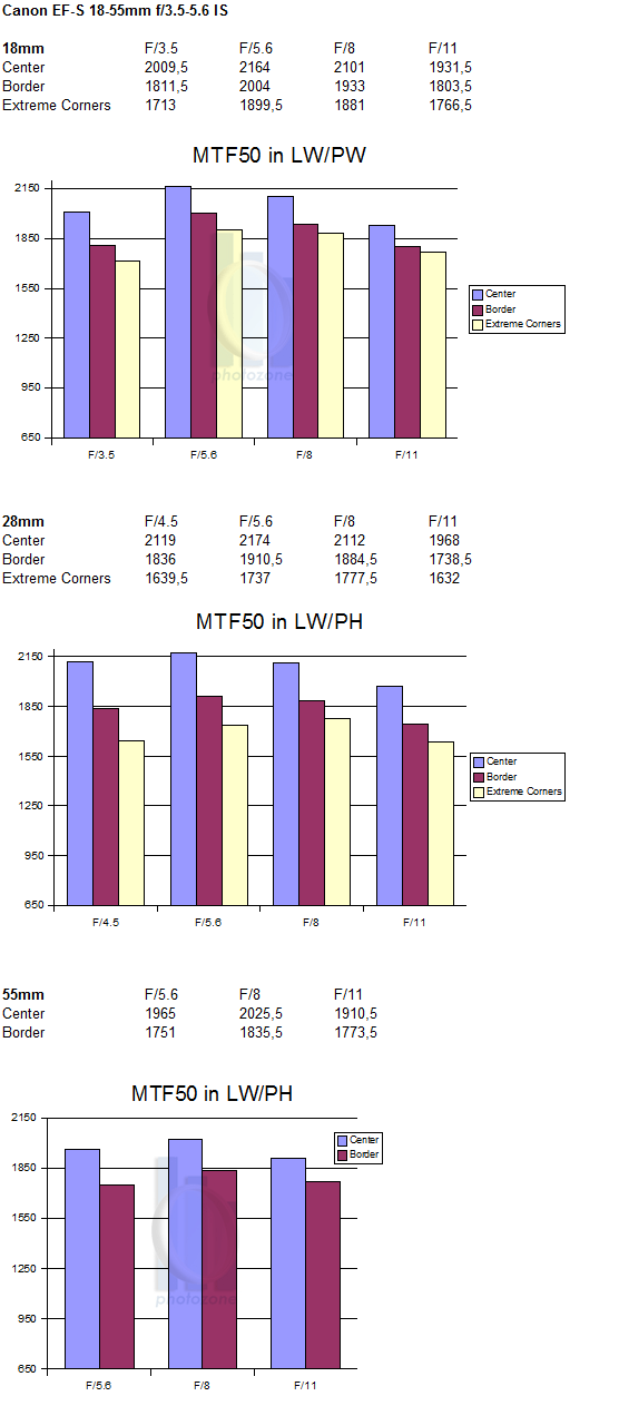

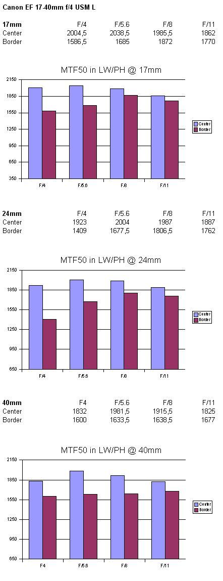

    ...17-40 nie jest lepszy od kita ?????? wow
    w cropie? pod wzgledem golej rozdzielczosci? bezdyskusyjnie
    2000 slow na temat roznic miedzy tymi szklami. korpus to 350D. w gesciej upakowanej matrycy roznice beda jeszcze wieksze.
    17-40
    18-55 IS
    wystarczy?
    za wyjatkiem ekstremalnych rogow w szerokim kacie 17-40 to mega wypasione szklo w pelnej klatce. ale jego zakup do cropa to poprawianie sobie samopoczucia czerwonym paskiem. drogie poprawianie samopoczucia
    Ostatnio edytowane przez akustyk ; 21-09-2009 o 23:54
    Optyka to nie tylko ostrość, choć niektórzy tylko na niej bazują .
    Może miałem kiepskiego KITa, bo przesiadając się na 17-40 byłem zachwycony, mój KIT mógł się równać rozdzielczością z eLką tylko przy F8 (350D), reszta na korzyść 17-40.
    Jednak to prawda, że to szkło docenić można tylko w FF.
