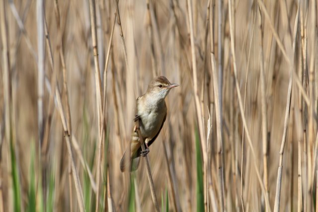

Zacznę od początku. Chciałbym zrobić ostre zdjęcie małemu ptaszkowi w 'chaszczach'
Ptaszek ten przesiaduje głownie w trzcinie, pomiędzy nim, za nim i wszędzie gdzie spojrzę w wizjerze widzę małe badylki/trzcinę. Ustawiam AF na jeden centralny punkt i celuje w ptaszka (idealnie trafiam ze statywu). Problem w tym że AF głupieje, nie wyostrza. Czy to będzie tryb ostrzenia ONE SHOT czy też AI SERVO nie mogę złapać ostrości. (firmware 1.0.1)
W poprzednim systemie celowałem w ptaka i była fotka (czasami ostra lub nie ostra, ale nie było sytuacji że AF nie chciał złapać).
Po wyłączeniu funkcji C.Fn III -4. sytuacja się poprawiła bo AF coś łapał ale nie zawsze celnie.
Po wielu próbach i chyba nawet ręcznie podostrzając zrobiłem zdjęcie (pokazuje żeby trochę naświetlić sytuacje o której pisze - jakby nie było dość specyficzną)
większość zdjęć była nie ostra!!!

Wgrałem najnowszy firmware i chyba lepiej działa mi AF w takich "ciekawych" warunkach jak opisywałem wcześniej.

Moim zdaniem do "takich zdjęć ptaków" musisz aplikować pomiar punktowy, mnie ela głupiała zupełnie na matrycowym w podobnych warukach a na punktowym odrazu znajdowała ptaszora pośród gałęzi na 50D a 7d ma jeszcze ciaśniejszy punktowy... a co do drugiej wypowiedzi to tylko niefrasobliwość autora że użytkuje zepsute body 7d bo odrazu powinno wylądować w serwisie.
