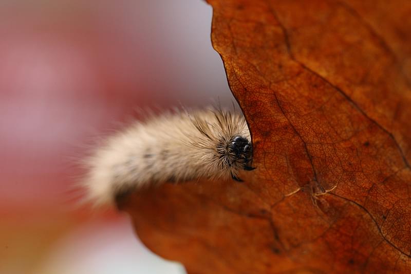

    koraf - bokeh z tego szkła jest kapitalny :-D
    Oczywiście im mniejsze odległości tym jest lepiej, chociaż i na fotach z kilku metrów, ja nie mam mu nic do zarzucenia.
    Kolejny pstryk na szybko z dzisiaj:
