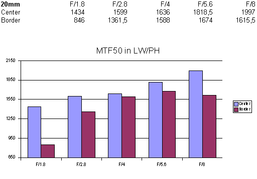

    a czy ta sigma to czasem nie jest przestarzała konstrukcja .. zobacz na jej ostrość na pełnym otworku
    to już chyba lepiej zooma jakiegoś

    nie ma to jak z wykresami a sample z sieci
