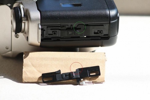

    Uszkodzenie polega na złamaniu małego zaczepu w elemencie zamka- zaznaczone na zdjęciu (na fot. element uszkodzony jest już po wymianie).

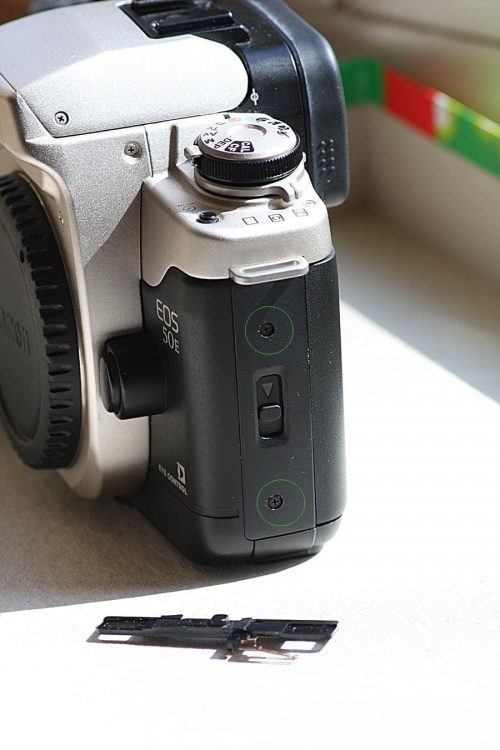

    2. Wykręcamy dwie śrubki od pokrywki zamka- zaznaczone na zdjęciu kółkami na zielono
    Dla dyletantów, takich jak ja: śrubokręt starannie i głęboko umieścić w łebku śruby lekko poruszając go na boki.

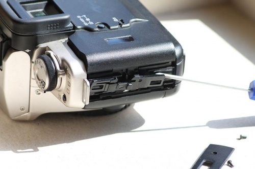

    Mamy teraz dostęp do zamka, który jest zamocowany (bez żadnych śrubek) na dwóch trzpieniach na których może się przesuwać. Jest on także zaczepiony o uszko małej sprężynki.

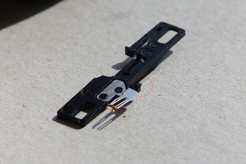

    Zdjęcie detalu zamka pokazuje zaczep do sprężynki zaznaczony czerwonym kółkiem.
    Musimy ułatwić sobie dostęp do sprężynki

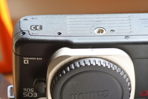

    3. Odkręcamy 2 śruby na dole korpusu zaznaczone kółkami na zdjęciu.

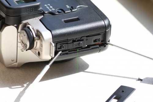

    4. Lekko rozchylamy frontową i boczną część korpusu poprzez włożenie w szczelinę śrubokrętów
    Sprężynka jest dobrze widoczna- zaznaczona strzałką na zdjęciu
    5. Zsuwamy (łatwo) zamek, przytrzymując sprężynkę przy aparacie
    6. Wkładamy nowy zamek zaczepem w sprężynkę- umieszczamy go na trzpieniach lekko naciągając sprężynkę
