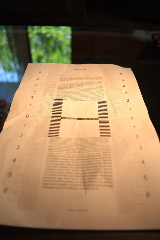

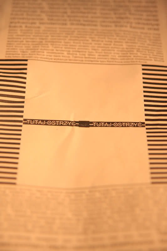

    Witam, zrobiłem test znaleziony w tips/tricks. Mógłby ktoś ocenić te zdjęcia?
    Robione C 40d i sigma 17-70mm 2.8-4.5 DC MACRO.
    1. 17mm iso 100 f2.8 pomiar wielosegmentowy.
    2. 70mm iso 100 f4.5 pomiar wielosegmentowy.
    Dobrze wykonałem ten test?
    Mam jeszcze pytanie, używać pomiary wielosegmentowego czy punktowego ?

    Test jest wykonany źle.
    1. Karta powinna stanowić jednolicie płaską powierzchnię ponieważ wszelkie wklęśnięcia i wybrzuszenia będą miały wpływa na ostrość czyli zafałszują wynik testu.
    2. Linia centralna wydruku czyli ta na której napisane jest "Tutaj ostrzyć" powinna być równoległa do osi poziomej osi symetrii kadru. Na przedstawionych fotkach wydaje mi się że ucieka w prawo do dołu.
    3. Pomiar światła jest tu mało istotny ważne aby w miarę prawidłowo naświetlić

    po zakupie szkła też zawsze robie test ale nie na takiej tablicy jak ty masz - chociaż mam taką. ja robię na zwykłej książce byle równej i fotografuję pod kątem prostym - na takiej kartce co ty masz to nigdy nie wiadomo gdzie ustawił AF ostrość, punkt krzyżowy jest duży i może być gdzie indziej niż myślisz. a ja właściwie nie fotografuję tylko ustawiam ostrość spustem a następnie sprawdzam na LV czy jest wyraźnie oraz czy kręcąc delikatnie pierścieniem coś się polepsza lub pogarsza. szkoda mi klatek na niepotrzebne testy.

    Tylko że włączając LV lustro i migawka są uruchamiane tak jakbyś robił zdjęcie.
    Test wykonany bardzo niedobrze, bo:
    1. Kartka pogięta,
    2. Test z tą kartką jest niemiarodajny.
