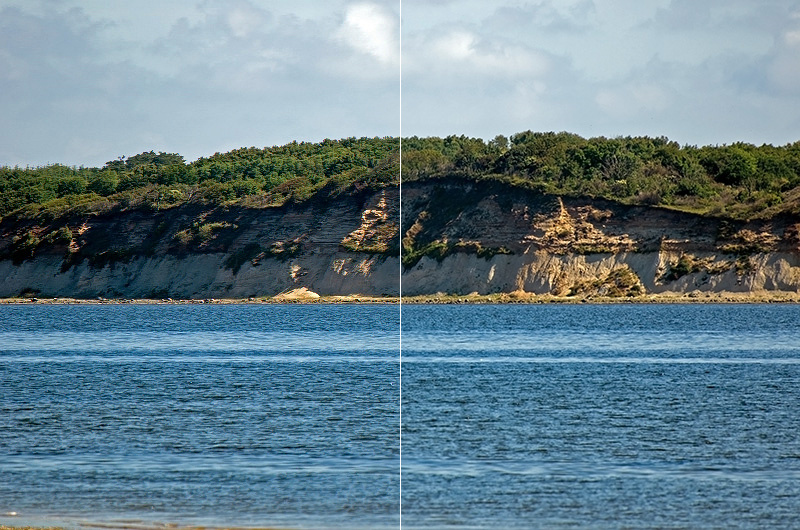

    Wiem jak można ostrzyć w PS i wiem jakie są możliwości - wiem z własnego doświadczenia oraz doświadczeń innych. Wiem że można maskować krawędzie, ostrzyć na powiększonym obrazie oraz w innych przestrzeniach barw. Sposobów jest wiele, ale nie zawsze efekty są takie jakich się oczekuje.
    Owszem, PS jest profesjonalnym programem, ale ja osobiście czegoś takiego jak algorytm Bicubic Sharper, do profesjonalnego programu bym nie dodał.
    Dla przykładu - fotka zmniejszona algorytmem Bilinear + domyślne ostrzenie moim algorytmem (strona lewa) oraz fotka zmniejszona w PS algorytmem Bicubic Sharper (strona prawa)
