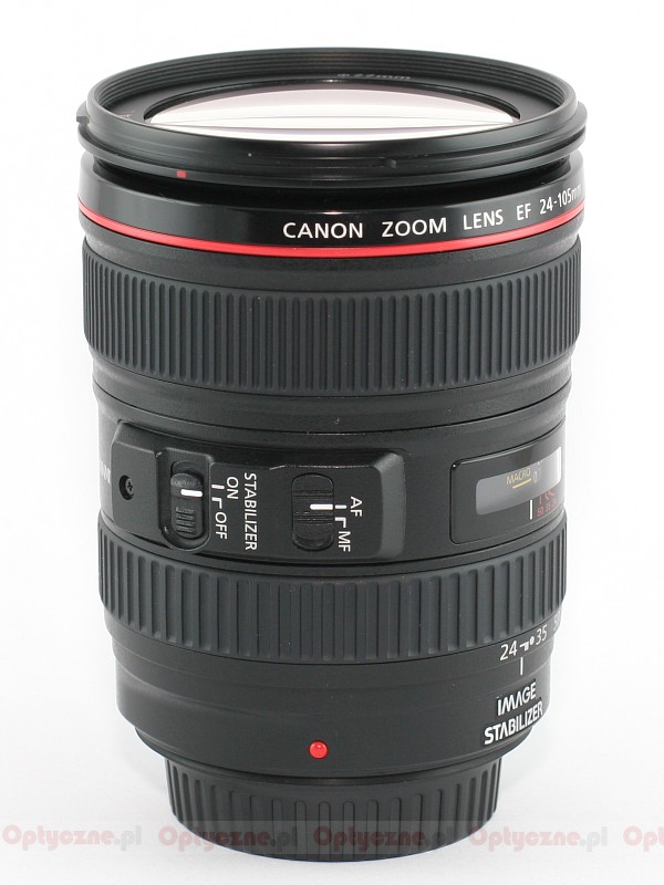

    Jesteś pewny tego, że w szkle Canona EF-24-105L widziałeś przełącznik IS z trybami M1/M2???
    Pozdrówka!
    Czyżby bład w specyfikacji obiektywów opisy w sklepach wskazuja faktycznie na to że jest a na Optyczne chyba sobie przypominam - że nie ??

    ale to jest chyba tak że szkło samodzielnie 'wykrywa' że jest w trakcie panoramowania. taka magia trochę, jak z wykrywaniem bycia na statywie
    Z T-shirt'ów to noszę XL, ale ze szkieł to i L wejdzie
    Pełne uzależnienie Awatar dziobolek
    Dublin/Ireland
    2 634
    Możliwe, że ma funkcję automatycznego wykrywania.
    Bo przełącznik jest tylko ON/OFF.
    Ale taki "automat" to ma większość współczesnych obiektywów z IS/OS/VC/VR...
    Nawet EF-S 17-55 f/2.8 to to posiada.

    ok, ale zobaczcie tu na samym dole, czyżby błąd w specyfikacji?
    http://www.openphotographyforums.com...hp/t-1919.html
    znowu tu nie ma słowa o trybie drugim IS, a nie wierzę, że marketingowcy by sie tym nie chwalili, mając tendencję to pisania tego czego nie ma to chyba nic by nie ukrywali...

    z tego to ja już nic niewiem
    Cytat Zamieszczone przez dziobolek Zobacz posta
    To może inaczej - http://www.canon.pl/Support/Consumer...age=1&type=faq
    po czym użyj przycisku "Kliknij tutaj, aby wyświetlić modele, których to dotyczy"
    Na liście znajdują się szkła, które nie posiadają fizycznego przełącznika pomiędzy trybami M1/M2,
    więc wniosek taki, że muszą posiadać tzw. "automat".
    Pozdrówka!
    Zawsze musza byc niejasnosci pierwsze piszą że posiadają 2 tryby mode1 mode 2 a potem wymieniaja które posiadają niby taki tryba a tak naprawde niema przałącznika jakby nie mogli napisać że długie tele np. ten i tn mają przełącznik a reszta to zwykla,,magia" bo jak to inaczej nazwać. Heh
    Dzięki za podpowiedzi zrobiłe sie ciekawy temat ( przyajmniej dla mnie )fajne jakby się jeszcze wypowiedziało więcej rajdowców na temat tych szieł ale i tak juz cos wiem więcej = pzdr

    ok może skrócę, pisałem z pracy i faktycznie zamieszałem bo robiłem coś w międzyczasie
    w linku pierwszym koleś pisze że gdy brak przełącznika IS działa zawsze w trymie 1 czyli normalnie,
    link drugi to specyfikacja tego szkła od canona i tu również nie ma słowa o dwóch trybach IS.
    wniosek taki że nie ma to szkło drugiego trybu IS.
    przykład dziobolka temu przeczy, jednak poza 24-105 w liście modeli 'mających to' widnieje także 17-85 a w to już się mi wierzyć nie chce. nie pozostaje nic jak wziąć rzeczonego kita(niestety 24-105 nie posiadam) i wykonać kilka testów... ale wcześniej znaleźć na to chwilę czasu.
    Mi jakoś też sie niechce wierzyć że stare szkła mają takie cos
    Dublin/Ireland
    2 634
    Cytat Zamieszczone przez misiek100 Zobacz posta
    ...stare szkła mają takie cos
    Pojęcie względne
    Ja w oczach jednych jestem stary, natomiast dla innych nie...
    IMHO stary to jest np. EF 70-200 f/4 ale na pewno nie EF-S 17-85...
    Stabilizacja z tego typu "automatem" istnieje od wielu lat.
