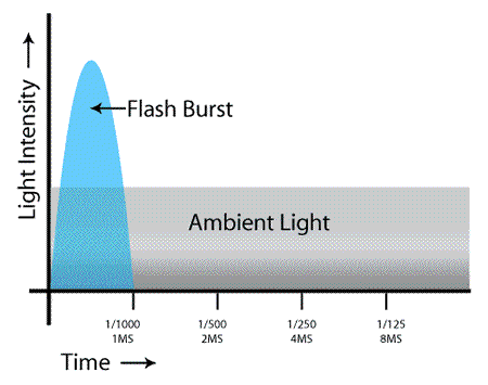

Posiada ktoś taki wykres :
dla Quantuumów?
Chce się komuś poświęcić 5min na pewne doświadczonko dla mnie?
1) Znaleźć ciemny pokój. W punkcie czwartym zdefiniuję "ciemny".
2) Wstawić tam Quantuuma, najlepiej z jakimś mało wydajnym modyfikatorem (duży softbox, coś co pochłania dużo światła), ustawić 1/1, wycelować w ścianę z powiedzmy 3m.
3) Aparat wycelować w ścianę tak, żeby w miarę 100% kadru było oświetlone przez lampę.
4)Na aparacie ustawić
iso : 100
czas : x-sync aparatu
przysłona : tak, żeby górka histogramu znalazła się mniej więcej na jego środku
Eksperyment : wydłużać czas na aparacie o jeden skok i robić zdjęcie, załóżmy, że aż do 1/15sec.
Ciemny pokój, to taki, w którym zdjęcie bez lampy przy 1/15sec, iso100 i przysłonie ustawionej wg powyższego zalecenia będzie bardzo czarne.
Eksperyment ma na celu zbadanie, jak długo trwa wygasanie błysku lampy Quantuum na pełnej mocy. Jeżeli pomiędzy 1/250 a 1/60 będzie duża różnica w histogramach, to znaczy, że błysk trwa długo.
Z góry dziękuję.
