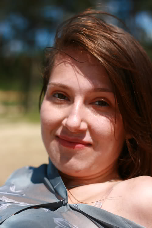

    f 2.8
    oto przykład zawodności tego słoiczka, af wycelowany w nos i czoło, a ostrość padła na koszulę.
