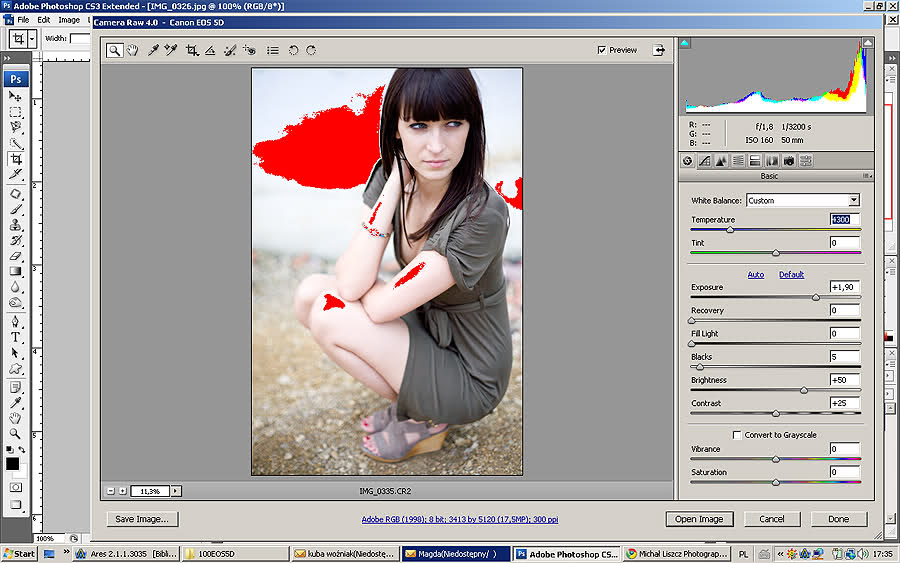

    Dziś wracam z sesji zdjeciowej i zgrywam jak zwykle zdjecia przez czytnik.
    Otwieram pierwszego rawa który wydaję mi się ciekawy. I co widzę ?
    Jakieś czerwone plamy pikseli. Nie wiem jak fachowo to określić a pojawiają się zazwyczaj w najjaśniejszych partiach zdjęcia. Trochę się przestraszyłem, że to wina aparatu lub karty. Ale właczyłem przykładowo zdjęcie z innego dnia, które wcześniej obrabiałem i tego efektu nie było. To samo - czerwone plamy.
    Co mogłem wcisnąć i co przestawić i jak mogę się tego pozbyć.
    Dziękuje z góry.
    Michał.

    Wg mnie to jest to info o przepaleniu w swiatlach
    Rzadko uzywam PSuja, dlatego nie bardzo potrafie CI pomoc w temacie 'jak to wylaczyc'. Jestem przekonany, ze te czerwone plamy znikna, kiedy zakonczy wolanie rawa w Camera RAW.
    W miedzyczasie przyszlo mi cos do glowy - na wykresie histogramu, w lewym i prawym gornym rogu masz dwie ikonki w ksztalcie kropli/trojkata.
    Sprobuj kliknac na ta w prawym gornym rogu - czerwone pola nie powinny byc wyswietlane (wylaczysz powiadomienie o przepaleniach). Z drugiej strony (lewy gorny rog) masz podobne powiadomienie ale o utracie szczegolow w cieniach
    Jakos tak to bylo

    To chyba powinno być w dziale "dla początkujących"... W ten sposób ACR informuje cię o "przepałach". Jak cię denerwuje to w podglądzie, to kliknij w trójkącik w prawym górnym rogu histogramu.
    PS: Nic dziwnego w sumie, ekspozycja +1,9 EV...

    nad histogramem masz trojkaciki
    jeden podswietla ci przepaly na czerwono drugi na niebiesko niedoswietlone miejsca
    kliknij na nie

    Te czerwone plamy, to wskazówka jaką daje ci ACR, gdzie białe wyskoczyło poza białe.
    Analogicznie pokaże ci na niebiesko miejsca, gdzie czarne jest bardziej czarne od czarnego.
    To bardzo przydatna wskazówka. Dzięki niej wiemy gdzie skoncentrować sedno swojej uwagi przy konwersji i popracować szczególniej, by temu zapobiec.
    Ale jak chcesz wyłączyć, to no problemo; kliknij te trójkąciki na krawędziach histogramu u góry po prawej stronie.
    p.s. Widzę, że koledzy już poinformowali...

    Jejku dziękuje
