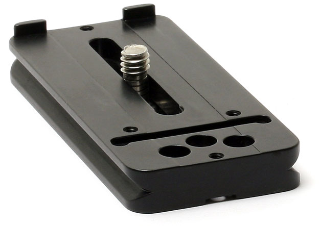

    Benro czy Markins - wybieraj takie płytki, żeby miały z boku rant zabezpieczający przed obracaniem aparatu/obiektywu na płytce.
    A jak to dokładnie ma wyglądać, ma być po prostu jakaś wypukła cześć, która to jakoś blokuje?
    Chodzi o takie "wypustki"?:
    http://www.tripodhead.com/images/P-10-Large-3.jpg, bo te płytki Benro PU wyglądają trochę inaczej..
    Ta Markinsa wygląda, ma z kolei takie coś.. :
    https://www.photoproshop.com/product...6069d2e7dc49e3 <-- jeśli to ma być takie coś, to te Benro raczej tego nie mają (;>):
    http://www.e-cyfrowe.pl/benro-szybko...0-p-13857.html (porównywałem z rozmiarem tej płytki Markinsa (przeznaczonej do C50D, bo rozumiem, że mam szukać analogicznej lub zbliżonej rozmiarem..) i ona też ma takie "wybrzuszenie", którego Benro nie ma zdaje się (przynajmniej te płytki, które zapodałem wcześniej..) : https://www.photoproshop.com/product...6069d2e7dc49e3 ).

    Cytat Zamieszczone przez Introverder Zobacz posta
    Tak - ten akurat są do mocowania obiektywowego, co do aparatowych zobacz to http://www.markinsamerica.com/MA5/PG-50.php#Details na przykład - problem z nimi jest tylko taki że są one w jakimś tam zakresie dostosowane do konkretnego korpusu z lub bez gripa. Poza Markinsem używam w drugim korpusie tego http://tripodhead.com/products/camera-body-main.cfm Wimberleya (uniwersalny - pasuje do każdego korpusu) i daje radę ale ma "thin layer of dense, textured rubber on its top surface. "

    Tak, chodzi o te wypustki właśnie.

    http://www.e-cyfrowe.pl/adaptery-i-p...html?strona=1:
    - a tu z tych płytek (jako że Markinsy czy Wimberley'e są b. drogie..):
    1) widzę, że PL mają taką "wypustkę" z tyłu i są tańsze, do Sigmy 150 Macro, jaki rozmiar będzie ok?:
    http://www.e-cyfrowe.pl/benro-szybko...0-p-13884.html - PL-100 byłaby dobra ?
    2) Do C 50D powinna pasować płytka PC-50?:
    http://www.e-cyfrowe.pl/benro-szybko...0-p-13864.html.
    Widzę, że chyba ma taka krawędź zabezpieczającą przed obracaniem i mam nadzieję, że rozmiar też jest ok.. Te dwie kosztują łącznie jakieś 157 zł (czyli ok. 2 razy taniej niż Markinsowskie czy Wimberley'a)..
