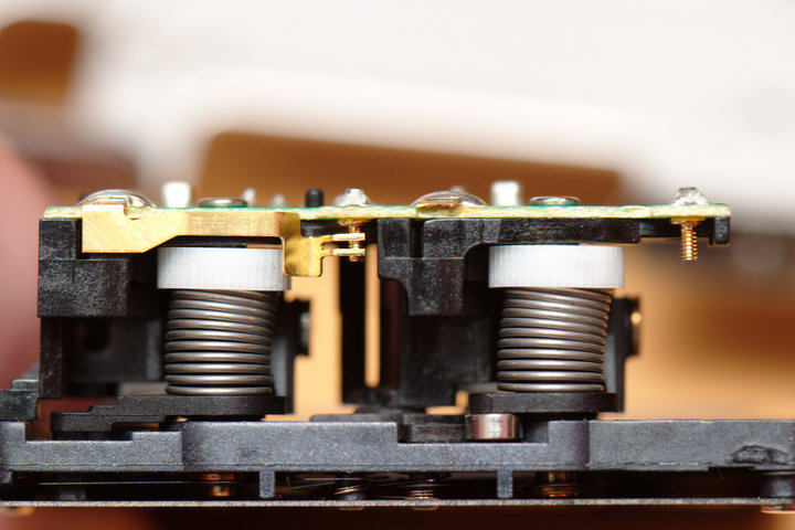

    Po przeczytaniu kilku watkow na roznych forach wszystko wskazywalo ze to wlasnie migawka sie posypala. Od tamtego czasu, czyli juz od paru miesiecy aparat sobie lezal nieuzywany bo zwodzony przez Canona naiwnie czekalem (i czekam dalej) na 5d mkII. Jako ze narazie nie zapowiada sie zebym mogl w normlalnej cenie bez jakis dziwnych kolejek kupic nowa piatke, zabralem sie za spsute 20d zeby chociaz do wiosny mi posluzyla. Serwis na zytniej odrzucilem gdyz operacja wymiany migawki kosztuje 600 zl, a sam aparat jest wart 700-1000. Na dodatkowy trop co do usterki naprowadzila mnie... blaszka ktora wypadla ze slotu CF-a... Zaczalem przegladac internet pod haslem "shutter unit" i natknalem sie na takie oto zdjecie gdzie dokladnie widac skad ta blaszka pochodzi...
    Po prawej stronie brakuje takiej samej zlotej blaszki jak ta po lewej...

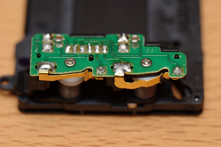

    Zobaczcie na czym polega zwiekszanie trwalosci migawki przez canona (pewnie nie tylko ale jednak te blaszki b.czesto sie lama)...
    W kazdym nowym modelu pewnie daja o pol mm szersza blaszke(przez co odporniejsza na odginanie/zlamanie) i obwieszczaja uroczyscie w ulotkach, ze zwiekszyli trwalosc migawki
    Po lewej oryginalna blaszka, po prawej przelutowana przez autora tutoriala z nowszej migawki... widac roznice grubosci.
    Ja niestety nie dysponowalem 2-gim modulem migawki wiec za pomoca wycietego mini-katownika z dajacej sie lutowac blaszki spowrotem przylutowalem ta czesc ktora wypadla mi z CF-a.
    Dodatkowo miejsce zgiecia tej (jeszcze) nie urwanej zalalem cyna zeby je troche usztywnic. Trudno przewidziec jaki bedzie efekt i jak cyna i laczenie blaszki z "katownikiem" zareaguje na takie czeste odginanie, ale pewnie wyjdzie w praniu... Nie jestem tez pewien czy naswietlanie bedzie poprawne, ale jest to relacja na goraco i dopiero jutro bede testowal.

    jaką role odgrywają te dwie złote blaszki
    ...nie wiem ale mechanicznie dziala to tak ze zespol migawki jest polaczony dzwignia z lustrem i w momencie gdy lustro jest podniesione, blaszki te za pomoca popychacza sa odchylane tak zeby nie stykaly sie z tymi zlotymi kolkami.

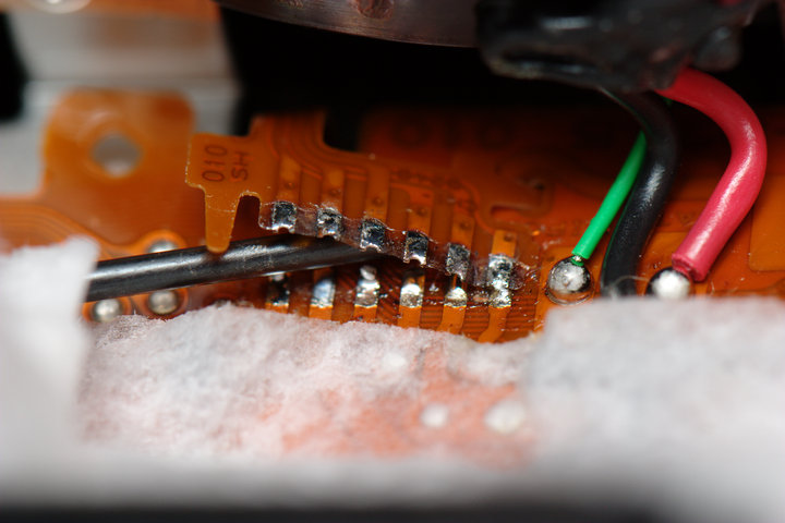

    Jednak tez nie mozna tego w kolko powtarzac bo modul migawki polaczony jest z foliowa/plastikowa plytka drukowana za pomoca foliowej lutowanej tasmy i obawiam sie ze za ktoryms razem moze sie to przetopic
