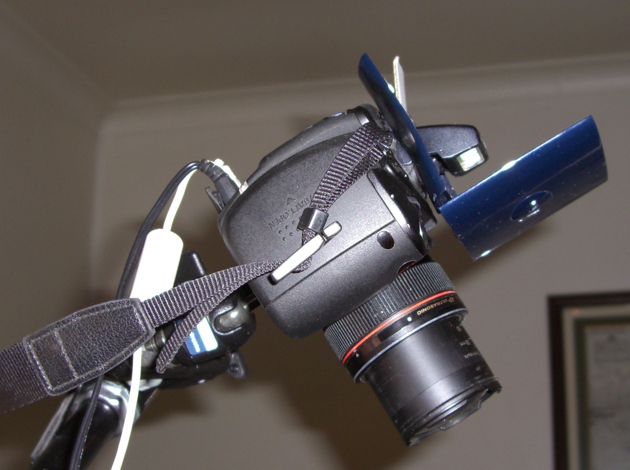

    dihe
    na forum o dygitalizacji książek znalazłęm takie zdjęcie. http://www.mobileread.com/forums/att...8&d=1190573939
    Facet, przerobił lusterko z kosmetyczki wycinając w jednej z części tej bez lustra otwór. pomysłowe..?
