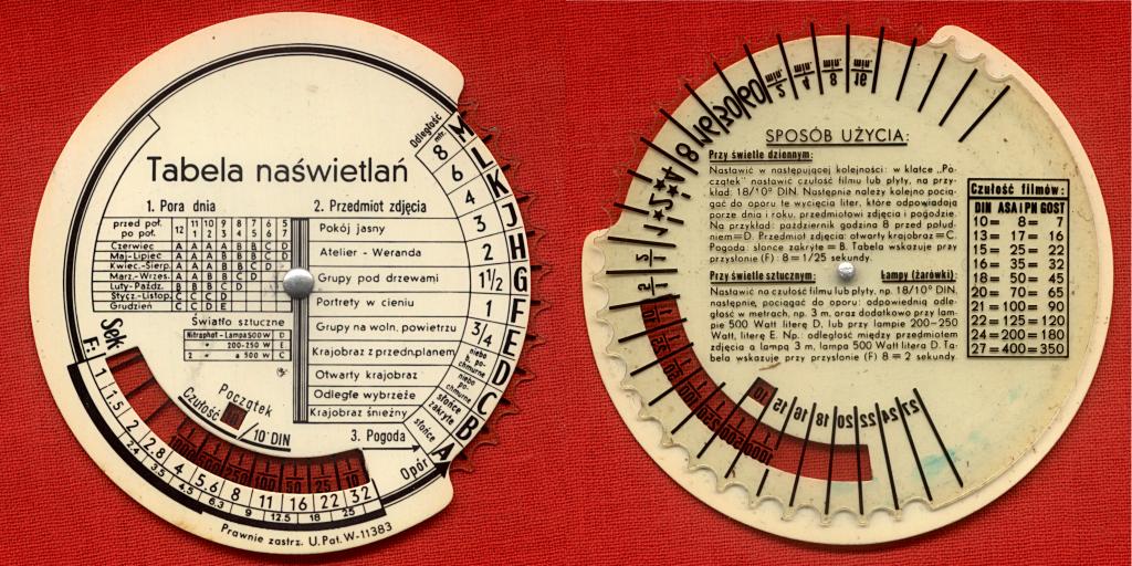

    Jakie czasy i przysłony stosować do zdjęć w ostrym niskim słońcu, np. wcześnie rano lub wieczorem?
    Dla uniknięcia tego efektu lepiej go bardziej czy mniej doświetlać niż w środku dnia?
    Zasadniczo w godzinach rannych i wieczornych, gdy słońce nie stoi już tak wysoko na niebie, trzeba naświetlać obficiej - wydłużyć czas lub otworzyć przysłonę o 1, 2, 3... stopnie, zależy to od wysokości słońca, a więc i od godziny i pory roku.
    Przy niższym słońcu temperatura barwowa jednak spada i światło staje się bardziej czerwone, ale stopień tego zależyi od innych warunków, jak ilości chmur na niebie itp.
    Spójrz na to zdjęcie tabeli naświetlań, na jej awers po lewej stronie. Widać tam tabelkę służącą do doboru ekspozycji w zależności od godziny i pory roku (1. Pora dnia). Tam, gdzie w tabelce na przecięciu miesiąca i pory dnia jest litera A, możesz naświetlać tak, jak naświetlasz (1/500 s i 1:9). Tam, gdzie jest litera B musisz zwiększyć ekspozycję o jeden stopień (otworzyć przysłonę i/lub wydłużyć czas), tam gdzie jest litera C - o dwa stopnie, gdzie litera D - o trzy stopnie, E - o cztery stopnie.

    Czyli z tego wynika, że np. rano około 8 muszę dać 1 stopień, a pod wieczór aż 2 stopnie więcej. Tak spróbuję i za jakiś czas dam znać jak wyszło. Chociaż to też zależy od filmu i jego tolerancji, jakbym o 18-ej naświelił 400-tkę o 2 stopnie więcej to by się pewnie przejarała.
    Tak jest. Słońce stoi najwyżej około południa - czyli o 8 rano jest oddalone o 4 godziny od południa, a o 18 - o 6 godzin.
    Tolerancja jest raczej zbliżona, acz filmy o wyższej czułości są chyba nieco mniej kontrastowe, zresztą prześwietlenie współczesnego negatywu o 2 stopnie to nie jest strasznie dużo (w granicach tolerancji praktycznie) - winny one reagować na zmianę ekspozycji w sposób zbliżony, niezależnie od czułości.
    Podręcznikowe naświetlanie dla czułości 100 ISO przy pełnym słońcu (odp. A w tabelce) to jest 15 EV (1/250 s i f/11, 1/500 s i f/8 itp. - czyli tak, jak naświetlasz), choć moim zdaniem negatyw barwny spokojnie można w większości przypadków naświetlać o 1 stopień obficiej. Przy każdorazowym wzroście czułości o 2 razy trzeba, oczywiście, naświetlać o stopień słabiej.
