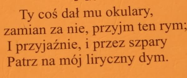

    ale mam małe uzupełnienie tematu - zrobiłem taki mały teścik , nic takiego - zwykła tablica , jednakowe nastawy ( bez specjalnych ustawień w/b - bo chodziło mi tylko o rozdzielczość, ostrość etc..)
    no i mamy dwa JEDNAKOWE obiektywy 20-35 3,5-4,5
    z tym że jeden jest w stanie super hiper - pierścienie chodzą jak nowe , wogóle wygląda jakby przed chwilą urwał sie z taśmy produkcyjnej
    - no i mamy drugi obiektyw - taki sam , ale ... trochę podniszczony , zmęczony , pierścienie chodzą sucho , dość nieprzyjemnie - wogóle tak na oko jest około 10 lat starszy od pierwszego obiektywu ( nazwijmy go 'starszy' )
    obydwa nigdy nie były rozbierane, nigdy nie czyszczone
    a oto wyniki ( zdjecia ze statywu, nastawy te same ) :

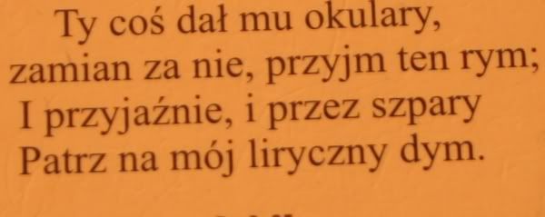

    starszy (centrum)
    nowszy (centrum)

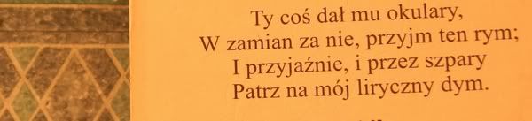

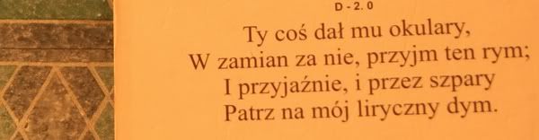

    lewy róg starszego
    nowszy

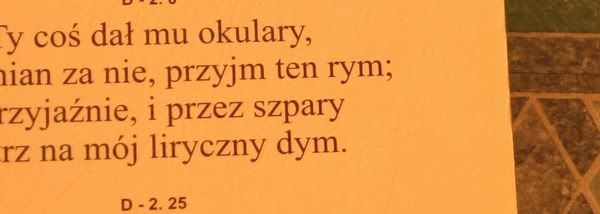

    prawy róg nowszego
    starszy

    małe sprostowanie
    nowszy :
    starszy

    Zauważ, że na zdjęciu z nowszego ostrość masz na tym zielono-szarym zygzaku (płytka pod książką). Moim zdaniem lekki BF.

    Ja proponuje, żebys jeszcze raz zrobił ten test, ale ostrząc manualnie - chcesz porównywać jakość optyki, a najwyraźniej zawodzi AF.
