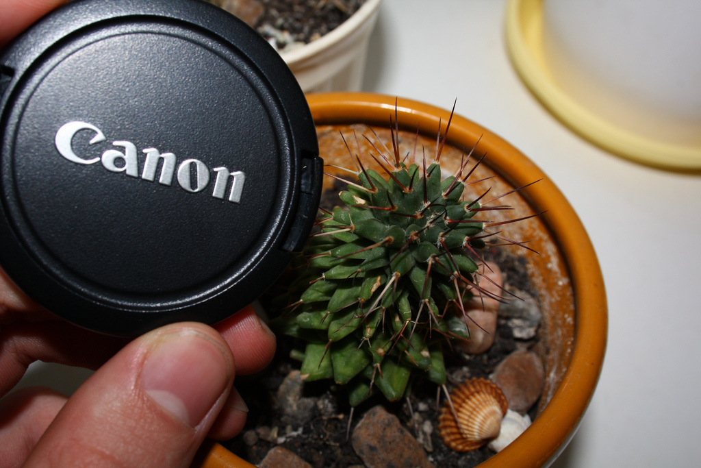

  10. #40
    Początki nałogu Awatar patric89
    Kraków / Tarnobrzeg
    36
    336
    Zdjęcie wykonane 450 + kit
    Na zdjęciu osłona obiektywu 58mm
    Zdjęcie wykonane 450 + kit zamocowany odwrotnie do body
    i jeszcze jedno
    5d II | 6d | S14 2.8 | C28 1.8 | C50 1.4 | C85 1.8 | 430EXII x2
