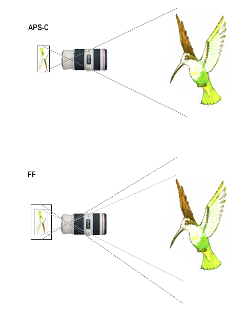

    nie upierdliwy tylko dokładny - bo taki rysunek jest błędny i wprowadza dodatkowy zamęt
    Dokładnie! Nie wiem co ma przedstawiać ten rysunek, ale na pewno nie jest to prawda.

    Dinderi, zastanowiłem się trochę nad tym co napisałem i przyznaję Ci rację. Napisałem bzdurę, przepraszam, a moderatora proszę o usunięcie tych nieszczęsnych rysunków.
    Matryce 5d i 20d są tak samo gęste (w przeliczeniu na mm2), więc "ptaszek" będzie dla TEGO SAMEGO (a nie 1.6x krótszego!) obiektywu tak samo duży na matrycy i tu i tu - zarówno w milimetrach, jak i w pixelach. Tyle że na 5d będzie miał jeszcze sporo dookoła siebie - do wykadrowania.
    Mea culpa intelektualna.

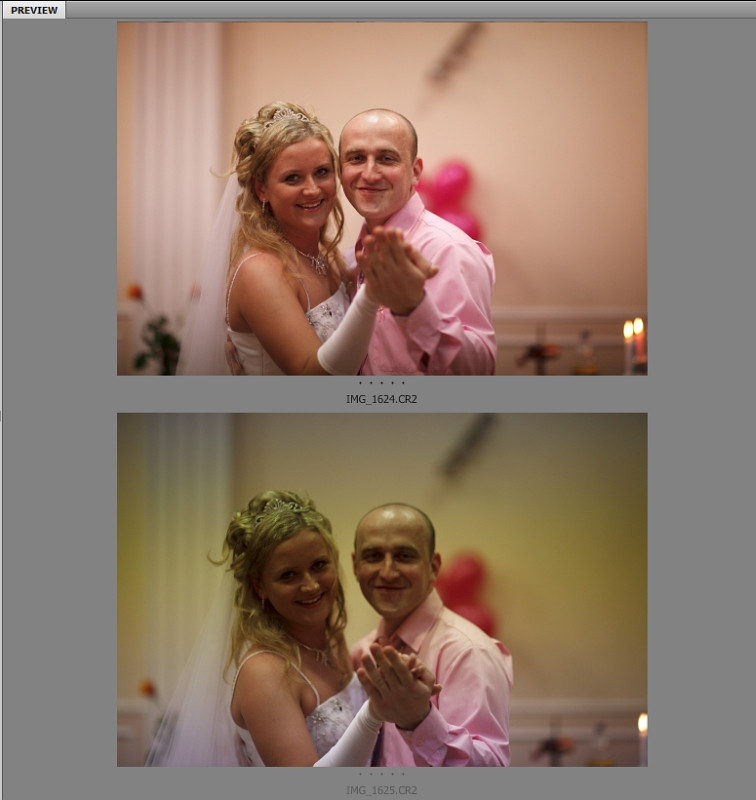

    Witajcie,
    robiłem wczoraj ślub, po raz pierwszy z 85L 1.2. Na przyjęcie weselne standardowo przełączam jakość na sRAW1. W ciągu wieczora zauważyłem, że na kilku zdjęciach pojawiły mi się dziwne ciemne (lub też - w innej tonacji kolorystycznej) pasy. Poniżej przykład (jeden z kilku). Zdjęcia zrobione w zasadzie jedno po drugim.
    Słyszałem o mankamentach w pierwotnych wersjach firmaware 5Dm2, ale robiłem już często zdjęcia w sRAW1 i nigdy nic takiego się nie działo. Czy ktoś spotkał się już z takim problemem, czy jest to definitywnie wada firmware ?? (mam 5Dm2 od roku, firmware 1.0.6).

    Niczego takiego nie miałem ale profilaktycznie uaktualniłem soft.

    Cytat Zamieszczone przez MariuszJ Zobacz posta
    Wstałem i tak mnie to od wczoraj męczyło, że zanim zjadłem śniadanie, chciałem poprawiać Twój pierwszy rysunek Strasznie się cieszę, że mogę spokojnie skupić się na jajecznicy, a nie ogniskowych, FF i APS-C
    Jest dokładnie tak, jak to teraz narysowałeś! Bardzo ładny rysunek, nota bene.
    Cytat Zamieszczone przez siudym Zobacz posta
    hmm. To niech kolega powie, w jaki sposob wykadrowac obraz z klatki filmu w 1920x1080p aby nie tracic rozdzielczosci..
    Video Crop wycinajacy skrawek obrazu z klatki aparatu i dalej nagrywajacy go w 1920x1080 to LEKKA roznica.
    No tak, oczywiście masz rację. Nie zastanowiłem się, że jesli nagrywamy w 1080p i chcemy potem odtwarzać w 1080p, to już nie ma czego wycinać.
    Masz absolutną rację, że w tym przypadku, obraz 1080p z APS-C będzie dawał więcej obiektu na ekranie, niż to samo przy FF. Ew. kadrowanie obrazu z FF przyniesie tylko spadek jakości obrazu, który będzie ponownie skalowany do 1080p. - Oczywiście wszystko to odnosi się do matryc FF i APS-C o tej samej gęstości.
    Różnica ta jest tylko potwierdzeniem na fakt, że ogniskowa zostaje ta sama, a zmienia się jedynie szerokość widzenia.
    jakie było oświetlenie? Jak jarzeniowe to taki efekt to normalna sprawa. Światło miga i przy pewnych czasach można trafić na owo "mignięcie". Tworzxą się czasami dziwne pasy na fotkach jakby migawka padała.
