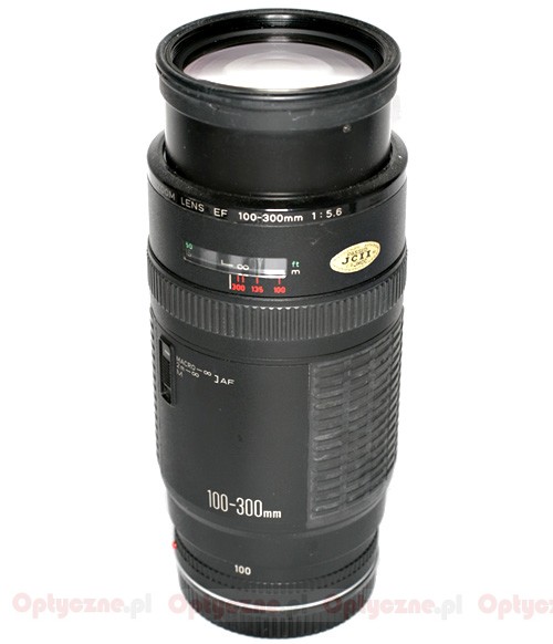

    No mam obiektywy 28 mm F2.8, 50mm F1.8, 100 - 300 F5.6 nie USM, to stara generacja nie widziałem nawet ostatnio na allegro patrzyłem tego obiektywu, testów nie uświadczysz. Faktycznie lubi się wysunąć I ciemny jest to wszystko prawda. A jakby to wyklądało z 28mm F2.8? Ma ktoś taki zestaw? Ten mnie też bardzo interesuje ponieważ bardzo często go używam do krajobrazów i zachodów słońca, ale też do makro o ile mozna to tak nazwać. jakieś kwiatki ale nie ma tych detali oczywista, no i bokeh'owanie za obiektem. Ostatnio nawet częściej niż 50, tu może być problem z raynox'em bo bardzo krótki jest ten obiektyw. Może ktoś jednak ma taki zestaw, jestem ciekaw.

    Ach, zablokowali mi obrazek:/ niech moderator usunie to bo ja już nie mogę. Specyfikacje wspomnianego obiektywu są pod adresem: http://www.optyczne.pl/487-Canon_EF_...obiektywu.html
