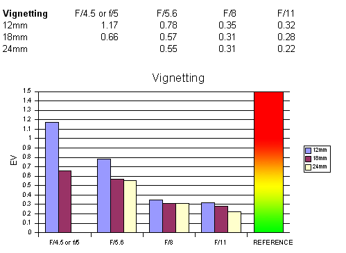

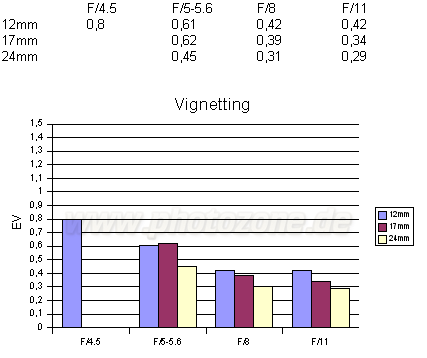

ok, wiec na Nikonie winieta powinno byc o wiele wieksza
np Sigma 12-24 na cropie Nikona:
a na cropie Canona:
wiec czy rzeczywiscie srednica tylnej soczewki w szerokim kacie ma znaczenie? szczegolnie ze wiele zoomow ma wieksza winiete na dlugim koncu a nie na krotkim... np 16-35L
Jesteś pewien, że średnica tylnej soczewki Sigmy 12-24 dla Nikona jest mniejsza?
Konstrukcja tego obiektywu jest taka, że f/2.8 on ma przy 35mm. Przy 16mm, żeby zachować stałe światło domyka się przysłona. Domknięcie zmniejsza winietę.szczegolnie ze wiele zoomow ma wieksza winiete na dlugim koncu a nie na krotkim... np 16-35L
