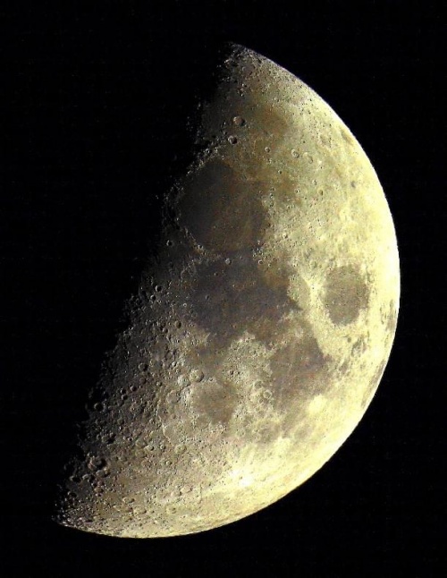

A oto niektóre (przypadkowe) fotki z użyciem tego teleskopu
W ognisku gł.

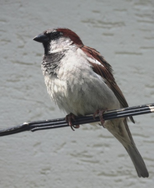

W ogn. gł. z pierścieniami. Z odległości ok. 15m

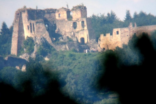

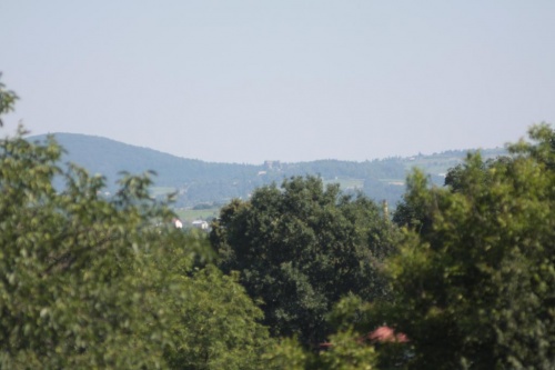

Widok ruin "Zamku Odrzykońskiego" w powiększeniu 1,6x z odległości ok. 8 km.
A to j.w tylko przez teleskop

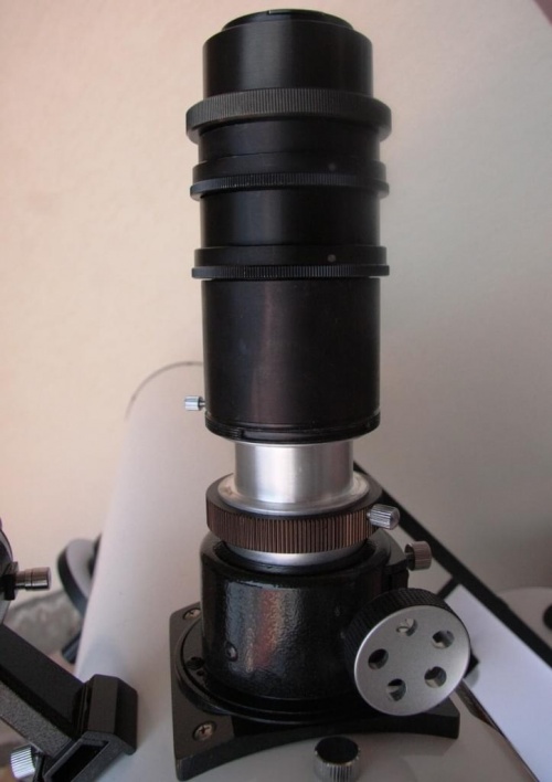

W projekcji okularowej (25mm)
j.w (10mm)

Ten nie czerniony element na samym dole to właśnie ta dorabiana tuleja a te czarne to pierścienie makro od P. six trochę przerobione.

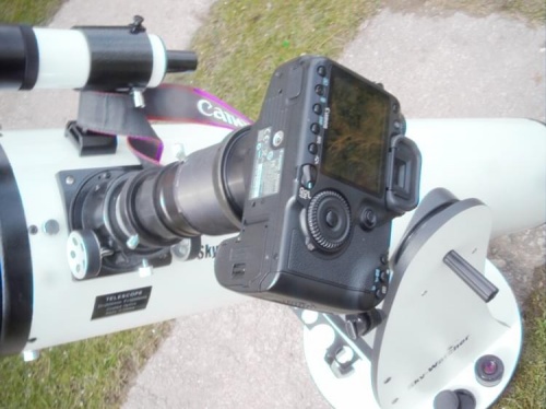

A to z podłączonym aparatem (40 D). Sorry za jakość zdjęcia ale robiłem to jakimś złomem z uszkodzoną matrycą
