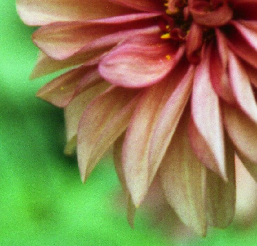

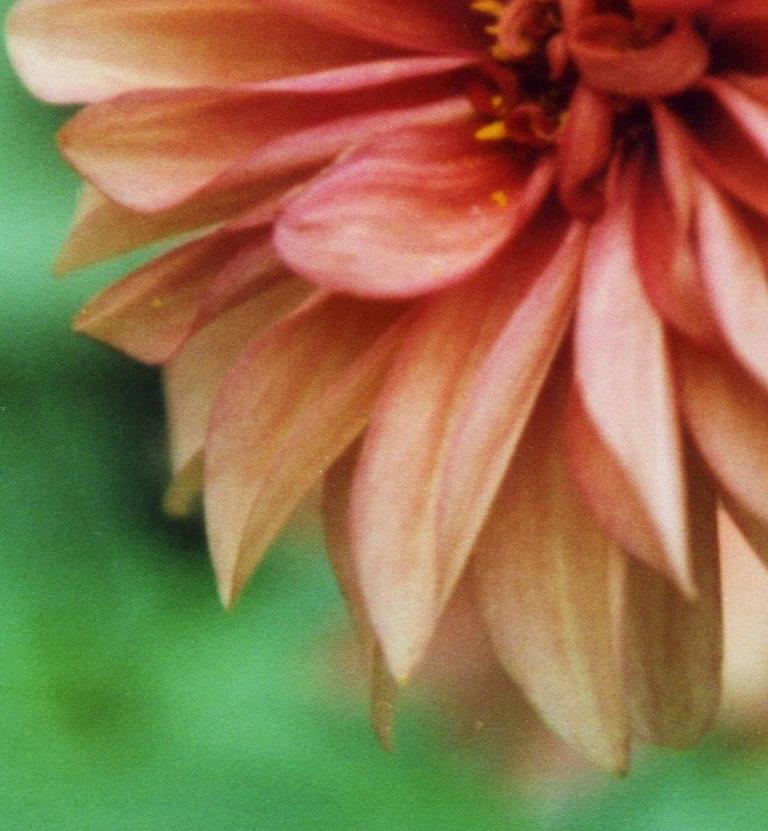

    1. Zdjęcie kolor na filmie Fujicolor PRO 160C, f/4.0, ~70mm
    (odbitka/negatyw skanowane w 48 bitach i 4800 dpi, zmniejszane do ~ 2000x3000 pix), szkło Sigma 28-105 f2.8-4 ASPH
    a) Scan negatywu z podajnika
    b) Scan odbitki ze szkła
    Dla porównania sample ~ 700 x 800
    A) Negatyw
    B) Odbitka

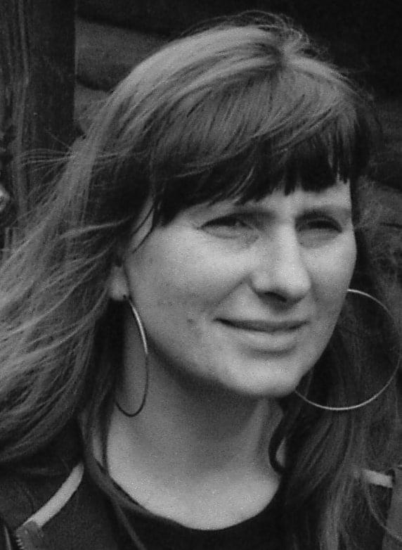

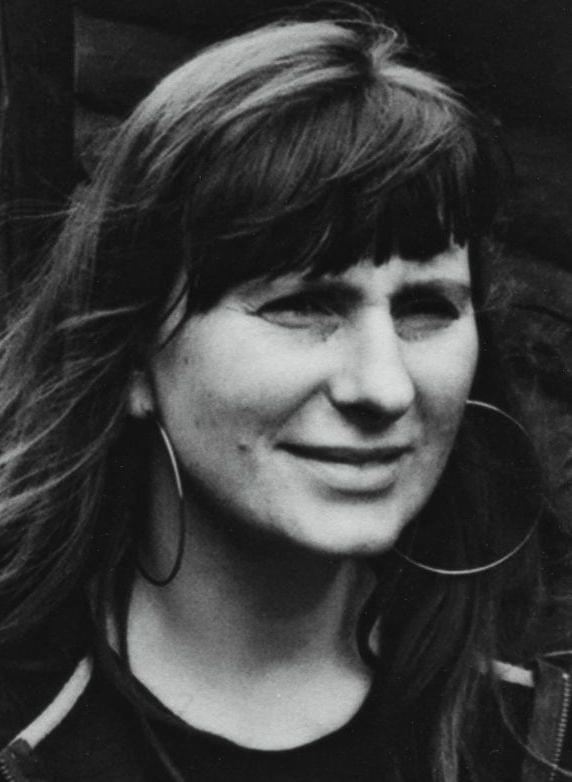

    2. Zdjęcie B&W na filmie ACROS Neopan 100 (pod C-41 niestety), f/4.0, ~50mm (odbitka/negatyw skanowane w 48 bitach i 4800 dpi, zmniejszane do ~ 2000x3000 pix), szkło Canon 28-80 f3.5-5.6
    I znowu dla porównania sample 572 x 782
    A) Negatyw
    B) Odbitka

    dzięki ,wykonałeś kawał dobrej i czasochłonnej roboty,pierwsza rzecz jaka mi się rzuca w oczy ,to to ,że masz bardzo czysto obrobione materiały,ja po odebraniu negatywu z labu miałbym 10x tyle rysek i paprochów na skanach.Porównanie skanu z odbitki i negatywu jest ciekawe ,obrazy są bardzo podobne pod względem ziarnistości wręcz takie same,są uchybki w kolorystyce,na skanie ze zdjęcia gdy sie doda nieco żółtego aby wyrównać poziomy zieleni,kwiat robi się bardziej kremowo-ciepły,jak wyglądał na żywo to tylko Ty możesz wiedzieć ,zresztą mamy po drodze proces odbicia na papier.W każdym razie jakość skanowania odbitki jak najbardziej dla mnie dobra co mnie cieszy.Zdjęcie z negatywu ma na listkach kwiatka (z prawej strony) widoczną dyspersje ,czego nie ma na skanie z papieru. B&W tak sobie z odbitki,negatyw za to bardzo ładnie.Proszę powiedz mi jeszcze tylko czy w Twoim skanerze jest możliwość zmiany ręcznie autofokusa czy tylko nastaw automatyczny,pytam bo w porównaniu z moim na pokazanych przykładach wychodzi jakby bardziej miękkie ziarno.W każdym razie po tej demonstracji jestem zachęcony do zakupu jakiegoś płaszczaka.

    Mała errata do postu ze skanami: oczywiście B&W było skanowane w 16bit skali szarości, a nie 48bit kolorze
    analogforever - A jesteś pewien że "miękkie ziarno" w przypadku mojego Epsona, to kwestia skanera? Może jednak samych filmów? Np. Pro160C jest ponoć przeznaczone do portretówek, więc jak domyślam się - z założenia powinno mieć łagodne ziarno. Niestety przy takich zdjęciach jak ten kwiatek, owocuje aż przesadnym rozmiękczeniem. Zastanawiam się też czy dyspersja nie jest winą samego szkła. Kupowałem swoją Sigmę za grosze ale w ciemno, i niestety trafiłem na mocno 'rozmemłany' egzemplarz.

    z tą dyspersją to może za szeroko pojechałem,miałem na myśli to co ogólnie jest określane jako aberacja chromatyczna,to nie jest wina obiektywu akurat w tym przypadku tylko raczej skanera ,albo i też nie bo oba przykłady pochodzą z tego samego urządzenia,chodziło mi o to że na listkch kwiatka z prawej strony jest ta fioletowwa obwódka na krawędzi listka i o dziwo nie ma jej na skanie z odbitki.
    Ja też niestety się ucze skanowania,u mnie ziarno wychodzi ostrzejsze i nie jestem pewien właśnie przyczyny, ale chyba wiąże się to z ostrością optyki w skanerze czy jej sfokusowania ,dlatego moje pytania o ustawienie autofokusa w skanerze.Nie mówie tu o typie negatywu ,i wielkości ziarna tylko widocznej ostrości.

    Ja jednak kurczowo trzymam się błędów szkła.. Niestety klasyczna abberacja bardzo często wyłazi przy pełniejszych dziurach mojej sigmy. Muszę ją jeszcze sprawdzić na cyfrze, ale kwiatek nie jest jedynym przykładem. I naprawdę nie wiem jak znajomemu z labu udało się jej uniknąć.. Będę musiał popytać.
    A róznica w ziarnie na naszych skanerach może mieć dwa źródła. Z jednej strony ponoć wpływa na to matryca urządzenia, z drugiej różnice w materiałach których używamy. Może byłbyś w stanie wrzucić jakieś sample ze swojej maszynki, np. wycropowane na ziarno? (np. przy takich ustawieniach jak moje fotki: ~2000x3000 pix, i crop ~700x800)
