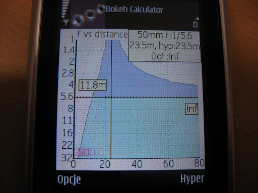

    Cytat Zamieszczone przez Tomasz Urbanowicz Zobacz posta
    Ta odległość nie odnosi się do hiperfokalnej tylko do ustawionej odległości - domyślnie 10 m.
    nie wiem jak to wygląda u Ciebie ale u mnie wygląda to tak:
    Piotrek S.
  9. #89
    Jul 2004
    Staszów
    51
    1 709
    U mnie tak samo i?
  10. #90
    Bywalec Awatar pietro.s
    Mar 2007
    Wrocław/Lubrza
    40
    140
    no i te 11,8 to jest ta minimalna granica ostrzenia o którą się pytałeś...
    Czy nie o to pytałeś?
    Piotrek S.
