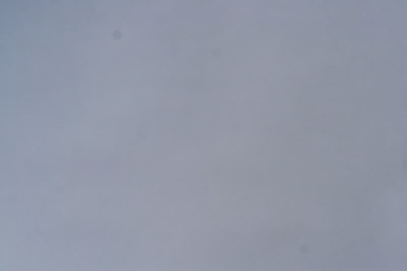

    co moze byc powodem plamek zawsze w tym samym miejscu na zdjeciach przy wyoskiej ogniskowej (powyzej 14), bo wydaje mi sie ze lustro jaki i obiektyw jest czysty

    chyba przy przyslonie powyzej 14. To masz brudna matryce.
    Bo jak patrze na stopke to nie masz szkla o ogniskowej 14......

    Cytat Zamieszczone przez Matti21 Zobacz posta
    Ale matryca nie :-)

    apropos czyszczenia. matryca w mojej 40stce wyglada tak. Czy juz czyscic czy poczekac jeszcze?
    F5.6
    F22

    Ja bym czyscił.Pozdrawiam

    Jak przy f 5,6 widać to czyścić.
    Ja poczekam aż będzie widać przy ~11-13, przy 'mniejszych dziurach'raczej nie robię.

    Ja ostatnio testowalem przy f36 i mialem kilka takich jak tutaj zdjecie przy f5.6 i sie zastanawialem czy by nie przeczyscic Chyba mialem onanistyczno sprzetowy dzien Ale stwierdzilem ze skoro ich nie widac w normalnych granicach to dalem sobie spokoj. Tutaj jednak bym czyscil

    Cytat Zamieszczone przez popi Zobacz posta
    Czyść wtedy, kiedy TOBIE zaczną plamki przeszkadzać, a nie kiedy ci ludzie z forum każą czyścić .

    Jesli body jest jeszcze na gwarancji to czyszcza matryce w ramach gwarancji, czy trzeba płacic?
