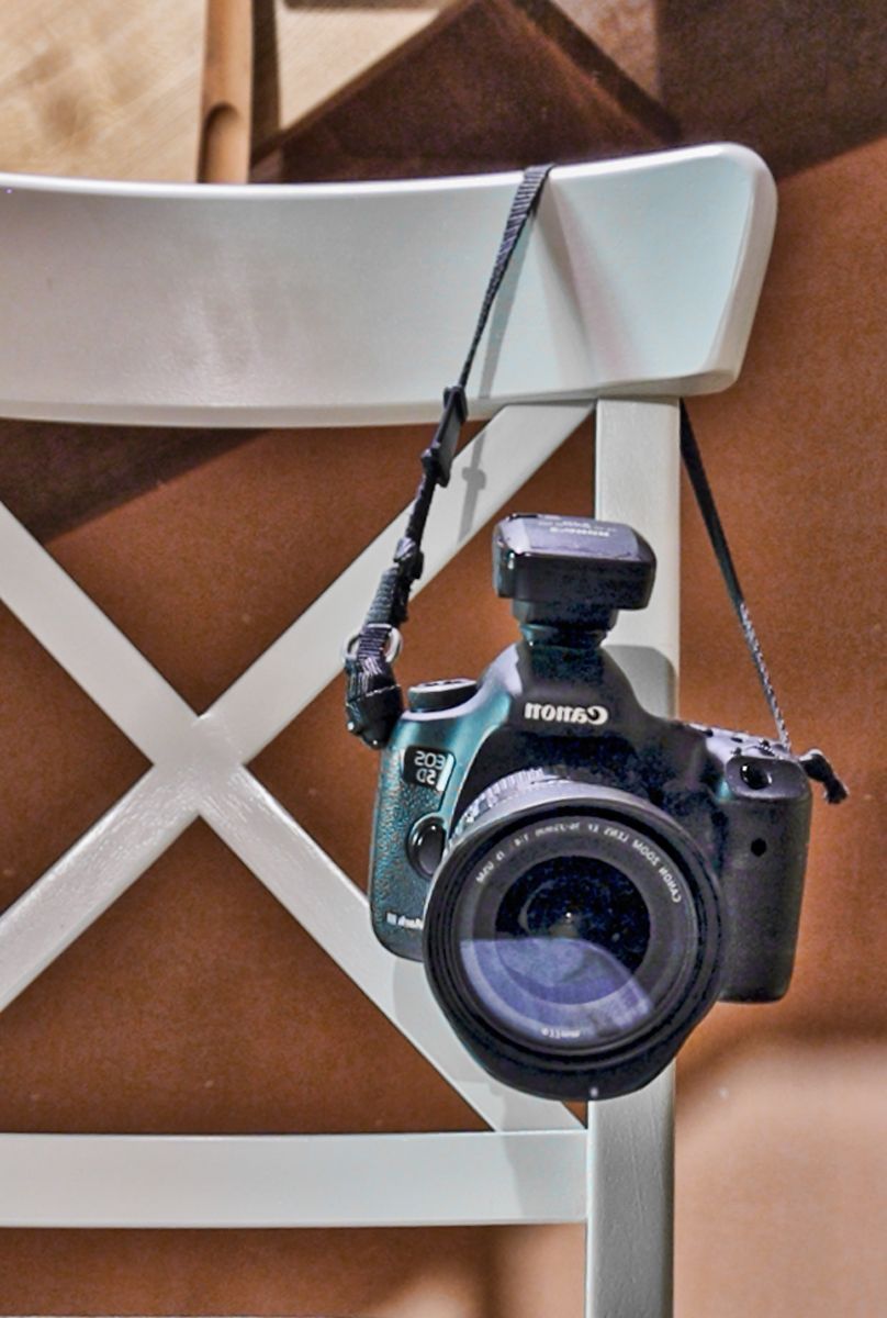

    Doszedłem do niego "w boju", jest to wynik kilku lat/wypraw ale głównie typu "tramping" miejski (dużo mikrobus, wycieczki po mieści, muzea/kościoły, metra, ..., do 18 godzin bez przerwy, cały sprzęt na sobie i w plecaku, sporo ze statywu, brak czasu na długie fotografowanie w jednym miejscu, często decyzje i wykonanie muszą być szybkie)
    1. mocowanie statywowe w body
    Na stałe wpięta szybkozłączka statywowa, Nie jest związane z paskiem, z noszeniem body
    Umożliwia to :
    a.
    pewne (najprostsze) mocowanie do (dowolnej firmy/typu) głowicy statywu, redukcja drgań
    b.
    szybkie umieszczanie w głowicy statywu i szybki demontaż
    2. mocowanie do body.
    Do lewego mocowania, jest zrobiona "przejściówka" z paska zakończona metalowym kółkiem.
    Zadaniem "przejściówki" jest odsunięcie kółka (i sprzączki paska) od body w każdej sytuacji/położeniu
    Spełnia tą rolę idealnie.
    3. pasek pomocniczy, krótki, na zdjęciu widać jak odchodzi u góry z kółka metalowego
    Dochodzi do prawego mocowania, tylko po to, by można było wygodnie przenosić body gdy nie jest wpięte w pasek.
    Do tego metalowego kółka podpinam pasek (w moim przypadku BlackRapid Sport), na zdjęciu widać sprzączkę.
    Długość paska wyregulowana w ten sposób, że body wisi z przodu, w pozycji normalnej, nic nie wystaje poza obrys ciała.
    Umożliwia to :
    a.
    obie ręce wolne
    b.
    niekłopotliwe przemieszczanie się w tłumie, bramki metra, siedzenie, szybki marsz (nic się nie kołysze)
    c.
    łatwe zapinanie i odpinanie body od paska, pewność zapięcia.
    Możliwe jest umieszczanie body na statywie bez odpinania z paska
    d.
    szybkie (i łatwe/proste)przejście do fotografowania i powrót do wolnych rąk
    jp
    Umożliwia to :
    a.
    obie ręce wolne
    b.
    c.
    jan pawlak czy możesz w wolnej chwili wkleić zdjęcia jak to twoje rozwiązanie wygląda kiedy trzymasz body na pasku pomocniczym nie wpięte w pasek a jak kiedy jest wpięte w pasek a ręce są wolne?

    Cytat Zamieszczone przez Sunders Zobacz posta
    To jest "autoportret"
    natomiast "na uzytkowniku" jest zdjęcie w #483 i z komentarzem w #485
    jp
    Ostatnio edytowane przez jan pawlak ; 05-04-2015 o 12:10
