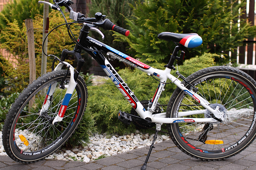

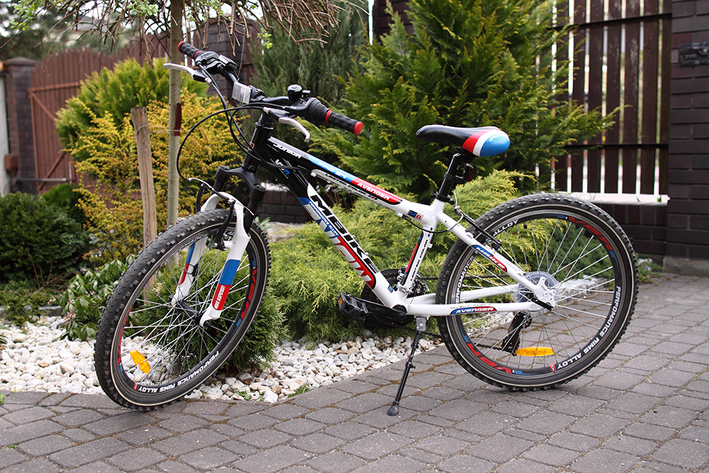

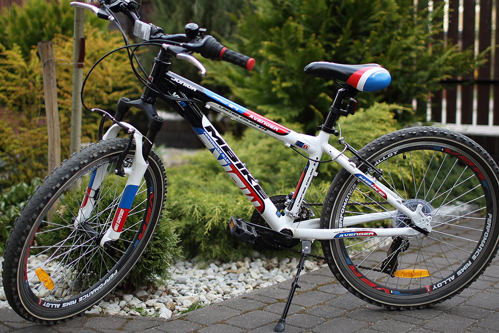

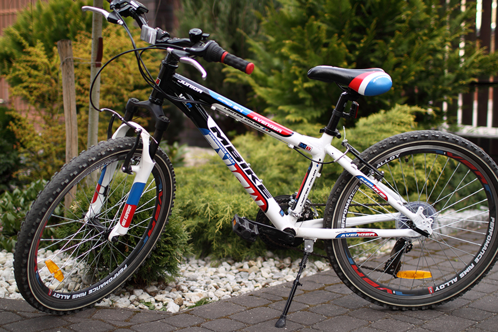

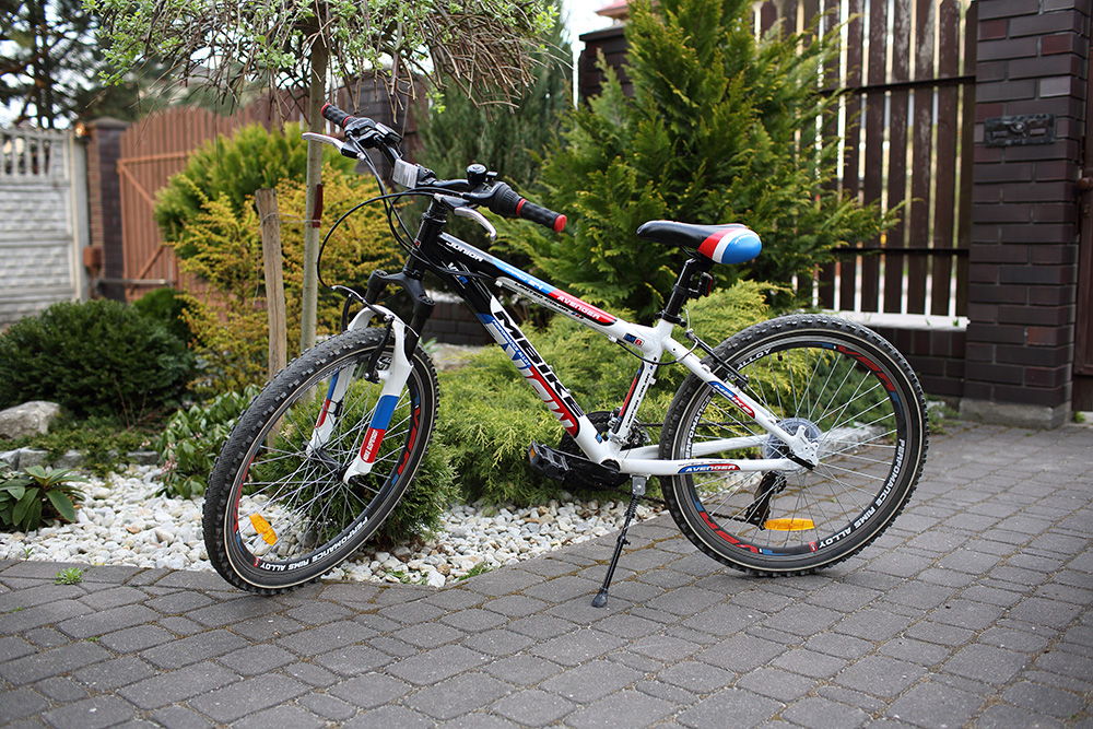

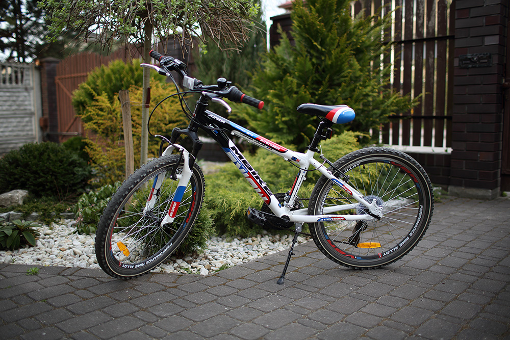

Bez dwóch zdań, w ostatnim przykładzie - zdjęcia na 5D są znacznie bardziej plastyczne. W tych ujęciach, winieta niestety przeszkadza, ale da się to oczywiście software'owo naprawić, więc nie jest żadnym problemem. Trochę bije po oczach brudna matryca w 5D, co wpływa na estetykę zdjęcia - ale też można by to software'owo usunąć... Najlepsze zdjęcie środkowe - te emocje!! Ale to już znacznie poza tematem...

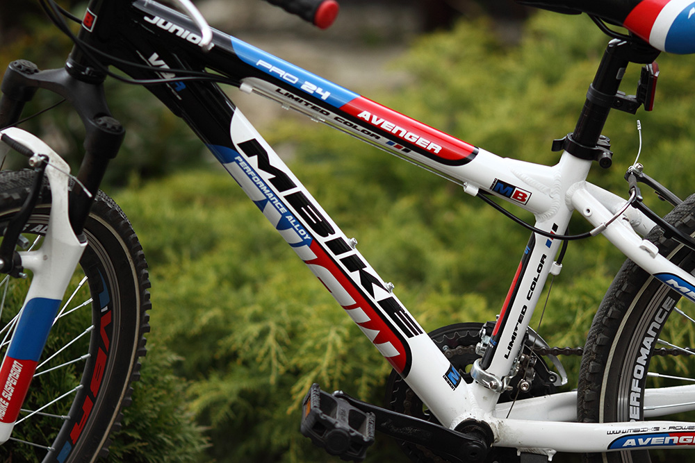

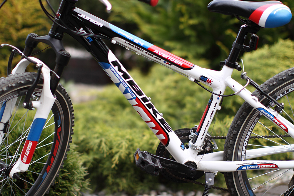

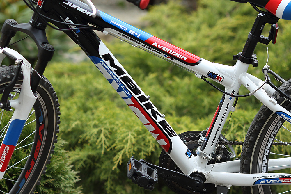

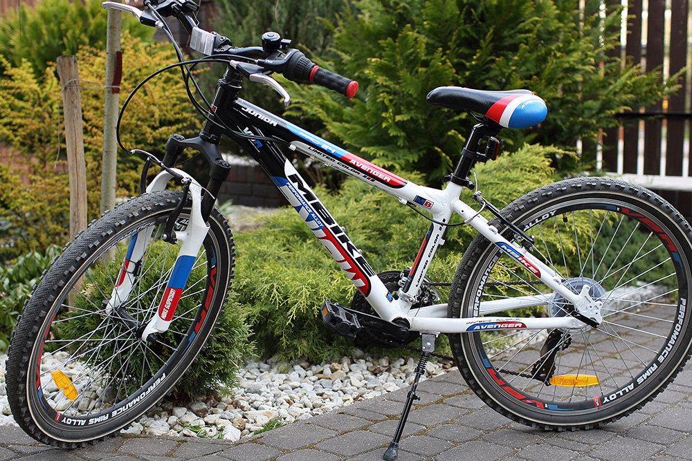

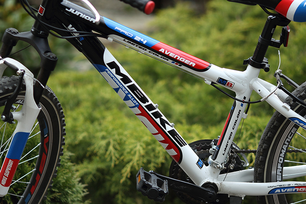

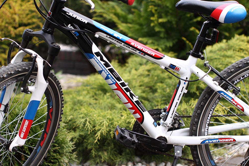

zeby nie bylo amerykanskich testow to dam cos swojego
