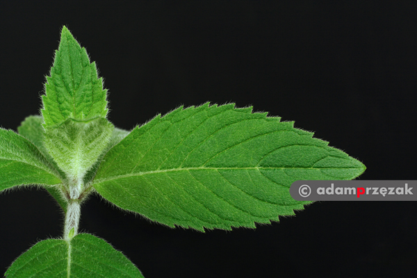

    5D - 24-70 2.8L + pierścienie pośrednie Kenko

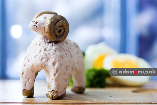

    5D - 70-200 4L + pierścienie pośrednie Kenko
