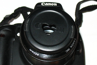

    W mojej wersji:
    1. Drukujemy pożądany kształt bokeh
    2. Wycinamy i naklejamy na dekiel od wewnętrznej strony
    3. Nawiercamy dookoła obrysu najcieńszym wiertłem jakie mamy (ja użyłem 0.8 mm)
    4. Odklejamy obrys i łączymy wiertłem otwory (uważając na plastik który będzie się zbierał na wiertle, trzeba go co 2-3 otwory usuwać, ja to robiłem wiercąc dziurę w drewnianej desce)
    5. Delikatnie szlifujemy nierówności w dekielku małym pilniczkiem
    6. Gotowe!
    Punkt 5 jest ważny - mój dekielek jest jeszcze niedoszlifowany i widać to na jednym zdjęciu.
    Zdjęcia (kliknięcie otwiera wersję w większej rozdzielczości):

    Patent fajny, efekt jarmarczny ale może być sympatyczny przy niektórych kadrach. Ja mam na to prostszy sposób, podpatrzony z forum M42. Po narysowaniu/wydrukowaniu obrysu na jakimś grubszym papierku wycina się go nożykiem, papierek zamazuje na czarno i wycina kółko o średnicy odpowiadającej wewnętrznej średnicy filtra UV. Papierek taki wchodzi na wcisk do filtra. Mniej roboty niż przy wierceniu plastiku, efekt identyczny.

    Lepiej będzie sobie nadrukować dowolny wzór drukarką laserową na folii i zamontować np. na filtrze uv, mniej szkodliwe działanie (dekiel ocaleje) no i grubość dekla pewnie trochę psuje efekt.
