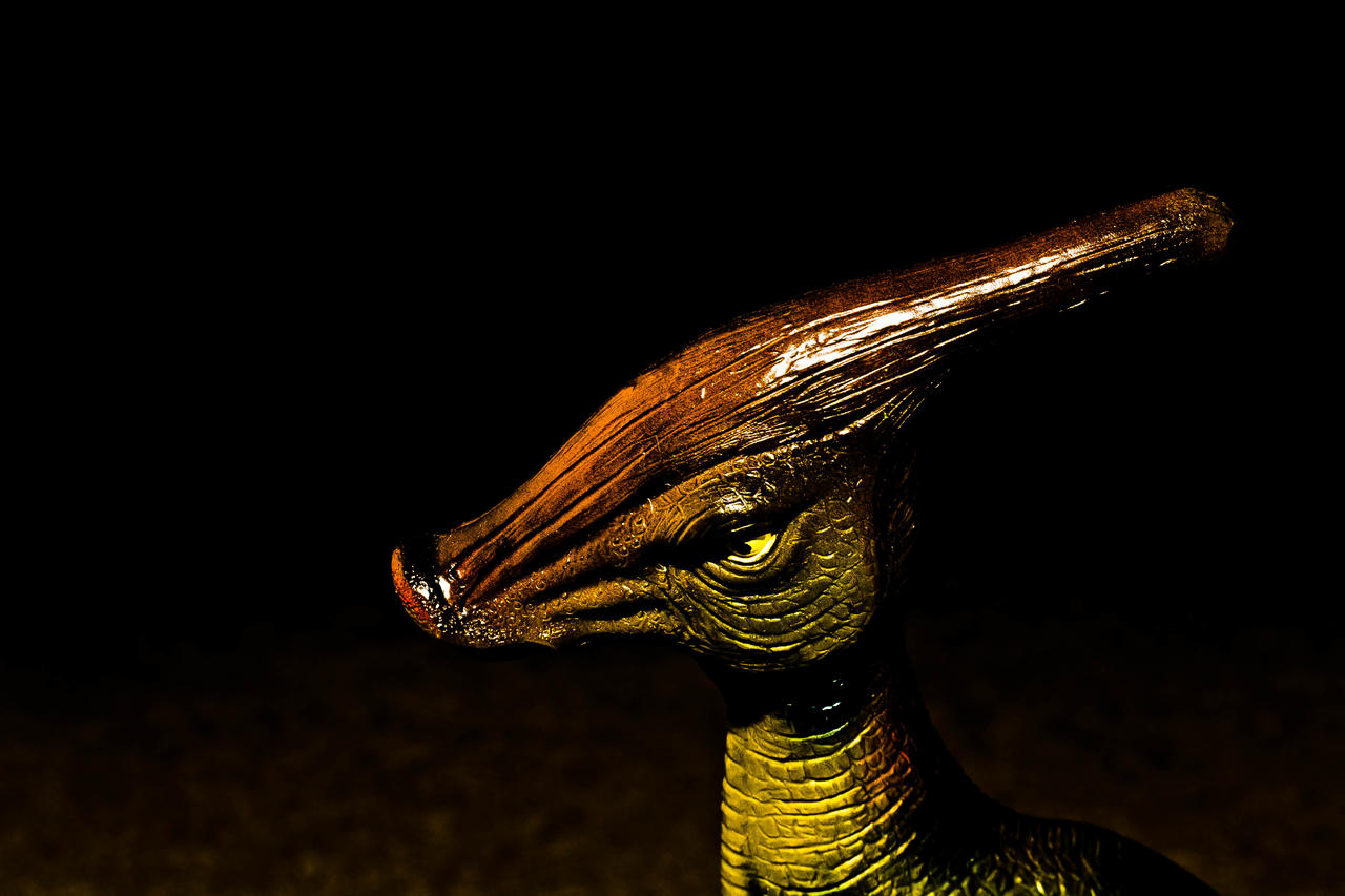

    Muszę tego spróbować gdzieś na zewnątrz.Jaki obiektyw do tego będzie najlepszy ,bo lampa będzie miała ograniczony zasięg.Wczoraj miałem tylko ta zabawke jako modela :-)Kliknij obrazek, aby uzyskać większą wersję

    naprawdę myślisz ze są specjalne obiektywy do ciemnego tła?
  6. #16
    Jan 2012
    174
    Domyślnie Odp: Jak zrobić zdjęcie zdjęcie z całym czarnym tłem?
    Są. Takie z dekielkiem przyspawanym na stałe doobiektywu

    Czytaj ze zrozumieniem :-) Nie pytałem o specjalne tylko jaki byłby najlepszy. To może inaczej zadam pytanie: stalka 50mm ,czy zoom. I tak trzeba przymykać ,więc pomijam kwestie światła.
    Ostatnio edytowane przez Eryk1 ; 29-09-2018 o 14:30
  8. #18
    May 2007
    1 503
    Obiektyw ma zerowe znaczenie, wszystko w rękach ustawienia światła i takich dupereli jak odległość tła i jego jasność, czyli wszystko w głowie fotografa

    Czyli pozostaje pobawic się przy najbliższej okazji. Dziękuję Pozdrawiam
