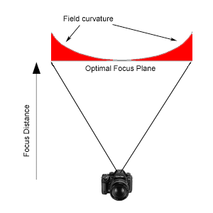

    MMM jak wleić zdjęcie albo szkic na to forum? Nie potrafię.

  5. #275
    nie wiem czy się uda. Przepraszam za szkic ale na szybko wystarczy.

    hm szkic imo bez sensu.
    Od kiedy to płaszczyzna ostrości jest pod kątem do matrycy (poza szkłami tilt?)

    Cytat Zamieszczone przez roa Zobacz posta
    Na rysunku płaszczyzna jest prostopadle do osi optycznej. Ja za to nie rozumiem czemu Mariusz.P robi rzuty punktu na tablicę? Płaszczyzna na którą zostanie ustawiona ostrość przecina się z tablicą i w tym miejscu na tablicy powinno być najostrzej.

  8. #278
    Płaszczyzna, na którą AF ustawia ostrość jest pod kątem prostym do osi optycznej aparatu to jest poprawne. Odczyt, w którym miejscu złapał AF jest na płaszczyźnie ze skalą umieszczoną pod kątem 45 stopni. Jeżeli odczytujemy pomiar właśnie z tej pochylonej płaszczyzny ( to daje błędną interpretację) to bierzemy pod uwagę kąt prosty zaznaczony na szkicu, jako poprawne ustawienie AF, a linia łącząca dwie płaszczyzny daje interpretację technikowi, że body ma BF i reguluje ci 5D do tej linii dostajesz w konsekwencji body z FF jak wszyscy po kalibracji na żytniej.
    Dodam, że nie odkryłem nic nowego to po prostu
    Zasada rzutowania, oraz zasada optyki geometrycznej.
    Metoda pomiaru z tablicą szachowniczką

    Cytat Zamieszczone przez Mariusz.P Zobacz posta
    Ok, chyba załapałem o co chodzi. Z tego co piszesz to wynika że błąd pomiaru wynika z faktu że odległość wyznaczona przez oś optyczną od aparatu do środka szachowniczki (zakładając że trafi idealnie w jej środek) jest mniejsza niż wyznaczona przez linię od aparatu do styku tablicy z szachowniczką. Z tego jak rozumiem wynika twoje wcześniejsze twierdzenie że idealne byłoby celowanie w linię (jak rozumiem znajdującą się na tablicy) a nie na płaszczyznę.
    No ok, ale przecież serwis na Żytniej nie zrobił sobie sam tej tablicy i oprogramowania tylko otrzymał je od Canona więc wniosek jest taki że źle tego w serwisie używają.
    EDIT: Prostym sposobem na zminimalizowanie delta błędu jest zwiększenie odległości z jakiej celujemy w szachowniczkę. Niestety nie można w nieskończoność bo czujnik AF wyjdzie poza jej obszar i będzie celował w tablicę. Z tego co wiem to w serwisie mają zalecenie aby regulować AF z odległości równej 40-krotnej długości ogniskowej. Być może problem wynika właśnie z faktu że nie trzymają się tego zalecenia, ale ja tego nie jestem w stanie stwierdzić bo przecież tam z nimi nie siedzę i nie wiem jak ustawiają statyw do tablicy.
