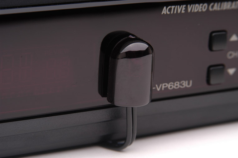

    hekselman a nie prosciej zamiast rozkrecac lampe zmontowac cos ze swiatlowodu - widzialem gdzies cos takiego do pilotow na podczerwien jesli sprzet jest schowany w szafie to na zewnatrz jest tylko odbornik ze swatlowodem i koncowka swiatlowodu przyklejona do sprzetu.
    Podobna zasade stosuja tez konkurenci pocket wizard - Radio Popper.
    Chodzi mi o cos prostego, jak kawelek swiatlowodu z kawalkiem jakiejs "soczewki" zbierajacej sygnal - nie wiem czy dobrze kumam ale to by bylo chyba proste i w miare tanie

    Oczywiście!
    Nawet mam podobne urządzenie tylko nie ma tam światłowodu tylko COŚ co wymaga zasilacza- to że sieciowego dałoby sie obejść. Ale oczywiście - wszytskie pomysły są warte rozpatrzenia szczególnie jak są poparte przykładami.
    Powiem wprost: chciałem sprowokować kolegów których inwencję blokuje strach o cenny w końcu przedmiot jakim jest lampa. Docelowo - chętnie zapłaciłbym np za przeróbkę lampy dzieki której ta "dostałaby" mini gniazdko w rodzaju słuchawkowego w które mógłbym wetknąc taki sam element światłoczuły jak oryginalny.
    Z możliwościa ustawienia go sobie np na rzepie gdzie mi pasuje.
    Albo jakieś inne rozwiązanie: może być swiatłowód!
    Możesz popróbować z lampą?

    mi chodzilo nie o caly transmiter tylko o kawelek swiatlowodu przyklejony do odbiornika w lampie i koncowke wypuszczona na zewnatrz gdzie nam pasuje. Taki maly prosty rzedluzacz optyczny
