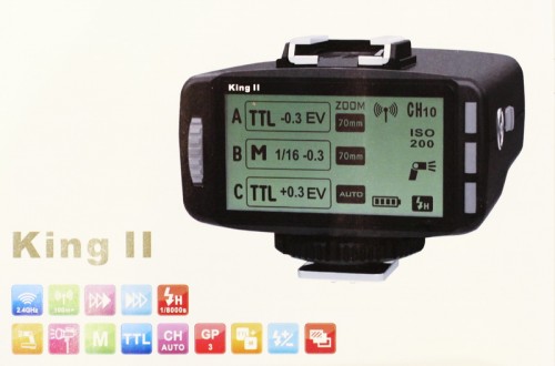

    Od pewnego czasu zaczyna być słychać o następcy kinga - Pixel King II. Poniżej wizualizacja owego wyzwalacza rzekomo z katalogu pixela na Photokine (za lighting rumors):
    Z tego co widać ma mieć tryb mieszany blysku (ttl i manual) i kontrole zooma na grupach. Tego drugiego zdaje się, że jeszcze nikt nie ma. Ciekawe :-)

    ... i kontrole zooma na grupach. Tego drugiego zdaje się, że jeszcze nikt nie ma. Ciekawe :-)
    YN622 ma

    Cytat Zamieszczone przez Usjwo Zobacz posta
    YN622 ma
    Dla każdej grupy osobno?
    6d / 40d / Samyang 14 / Sigma 35 / 85L / Pocket Wizard
    Mar 2009
    1 055
    Domyślnie Odp: Bezprzewodowe wyzwalanie lamp
    Cytat Zamieszczone przez jaroslaw.majcher Zobacz posta
    Tak, mozna regulowac zoom kazdej grupy, ewentualnie zablokowac zmiane zoomu dla grupy

    Pixele też mają

    Ale czy dla każdej grupy osobno? Bo nie sprecyzowałem a o to w domyśle mi chodziło :-)

    Ok, jakoś ciężko mi było sobie wyobrazić jak można to robić z menu aparatu, ale skoro się da to się nie sprzeczam.

    Az sprawdze wieczorem jak dokladnie to dziala. Mozna wybrac grupe z wyzwalacza i zmieniac zoom z aparatu.
